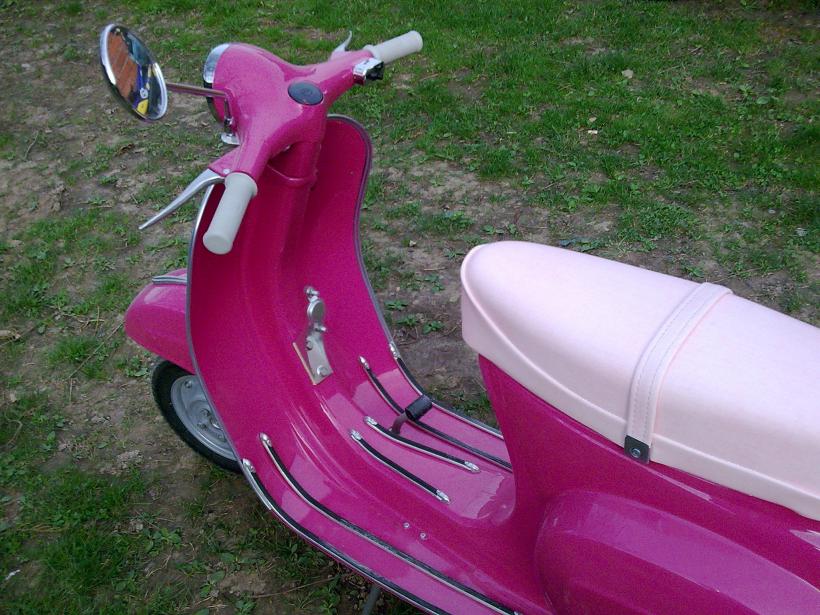

Ciao a tutti i vespisti vorrei dare un piccolo contributo soprattutto a chi e'alle prime armi e deve restaurare una 50l!!!!!I colori della vespa 50l 1966 con numero di telaio dal v5a1t 500.001 a 540.000 sono:azzurro metallizzato codice colore1.268.7114,giallo(arancio) codice colore 1.298.2916,verde mela codice colore 1.298.6302 e rosa shocking codice colore 1.298.5801,mentre i colori della vespa 50l con numero di telaio v5a1t dal540.001 in poi sono:azzurro metallizzato chiaro codice colore 1.268.0110,avorio new york codice colore 1.268.3901 e giallo positano codice colore 1.298.2902.Per entrambi i numeri di telaio antiruggine interno telaio:grigio 8012m mentre copriventola,cerchi ruote,tamburi,mozzo anteriore,tubosterzosono di colore alluminio codice 1.268.0983.Questi sono I colori originali e devono essere max mayer!!!!!ora vi posto le foto per capire la tonalita' del colore!!!!ovviamente non ci sono tutte quindi se qualcuno recupera le altre foto dei colori che mancano li puo'inserire!!!!!!!voglio aprire questa pagina e parlare di qualsiasi cosa che riguarda la 50 l,unendoci possiamo risolvere tante cose ,trovare e scambiare consigli,siti dove acquistare ricambi ecc...io sono in possesso di una 50 l e con la mia esperienza e la vostra possiamo aiutere a chi e' alle prime armi come lo sono stato io e credo anche voi!!!sapete cosa vuol dire trovarsi in difficolta' e andare a cercare in tante pagine,invece se realizziamo questa pagina in cui si parlera' di tutto non ci saranno piu' problemi per i novellini e anche per noi!!!!!!!!!!!!!spero che i piu' anziani di vespaonline mi aiuterete a realizzare questo progetto che sara' il mio ma anche il vostro.
