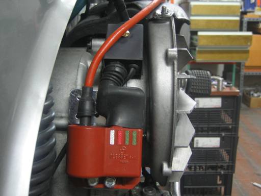

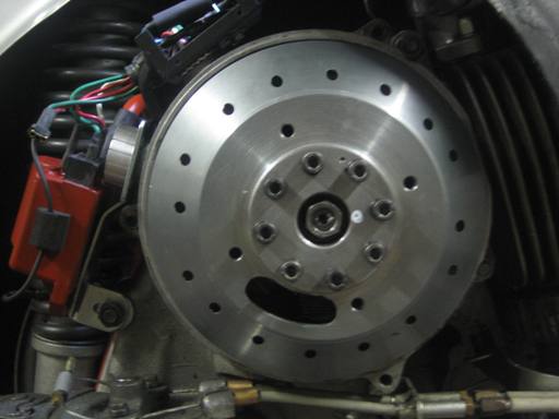

Sono una capra in elettronica e non capisco come alcune bobine vadano bene e altre no pur non essendo interrotte. Largo tu hai il tester prova bobine? Ma lo hai al lavoro o è tuo?
Quindi anche tu (oltre che al Bulga e al prorpietario della CEAB) mi dici che la bobina BT interna che teoricamente ha il solo scopo di ricricare la batteria, entra invece effettivamente nell'impianto di accensione.....
Comunque è mia intenzione appena risalgo in Pianura di fare un salto dal Bulga a provare Volano e Statore...anche se per quest'ultimo mi scoccia non poco di doverlo scollegare dalle saldature........
Aspetto sempre commenti delgi altri....cazzitte, presco ecc......
..finalmente il ruggiesse prende vita!!!
..potrebbe essere che alcune bobine che hai non funzionino a dovere perchè pur non essendo interrotte magari presentano qualche avvolgimento sul primario in corto con il risultato che la tensione di uscita è diversa da quella aspettata..
..infatti in un trasformatore la tensione di uscita sull'avvolgimento secondario (in questo caso la nostra bobina AT) è direttamente proporzionale al rapporto tra gli il numero di spire (o avvolgimenti) del primario e il numero di spire del secondario..
per verificare potresti confrontare la resistenza di bobine dello stesso tipo che funzionano sicuramente con quelle che ti danno problemi..
