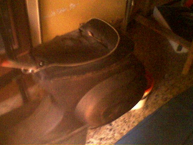

scusa mi ero dimenticato di risponderti per il discorso del telaio! La sicurezza che non sia storta ce l'hai solo con motore e forcella montati! Comunque se ci fosse la forcella anteriore con parafango già avresti l'idea di com'è messa! La cosa più evidente è la distanza tra parafango e scocca...

Nisba! il gruppo termico del 50 NON puo' essere montato sul motore 125 perchè è differente la corsa della biella! Per quanto riguarda i pezzi dipende molto da cosa c'è rimasto sulla vespa! Se mandi una foto ti possiamo rispondere! Magari anche il numero del telaio per renderci conto di che vespa sia effettivamente! Comunque motori completi 50cc si trovano su ebay sui 150/200€ (a volte anche meno...) Se però in cantina hai un blocco del 125 puoi fare uno scambio! Per quanto riguarda la revisione non è detto che ti becchino! Se hai il marmittino originale e il collaudatore non si intende tanto di vespe ci se la puo' anche fare! Con qualche strozzatura si riesce a farla rallentare fino ai famosi 45Km/h... vedi tu!
presa... mo posto le foto... ù

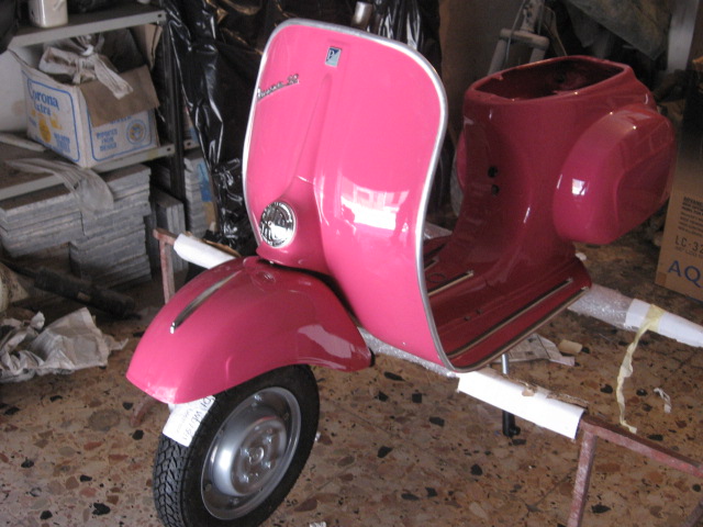

Ciao raga sapete dirmi dove posso trovare coprisella per vespa 50 l CON TARGHETTA REJNA o sella completa !!!!!ah manca poco e vi postero le foto della mia vespa50 l ROSA SHOCKING!!!!!!!QUALCUNO DICE CHE E' UN COLORE CHE COL PASSARE DEL TEMPO STANCA!!!IO SONO SICURO CHE NON MI STANCHERO',SENZA OFFESA MI SONO STANCATO DI VEDERE TANTE VESPE 50 l COLOR GIALLO ARNCIO PIA 916 !!!

ciao a tutti ho preso la vespa e' in garage che aspetta me per montarla!!!!!!!!!ragazzi e' bellissima e poi sto rosa shocking e' veramente bello,vorrei sapere nella battuta del cofano motore ci vanno 5 gommini siccome due sono piu' grandi e tre piu' piccoli come vanno montati?spero che mi risponderete al piu' presto ciao e grazie.
