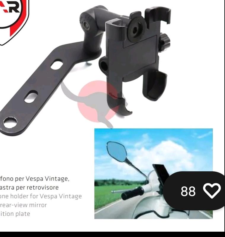

Ciao raga. Ho ripreso anche io la mia vespa. L'anno scorso, poco prima della fine stagione, avevo comprato un porta telefono su ebay. Prodotto molto bello, in alluminio con staffa che si ancora nelle viti dove andrebbe il secondo specchio. Sotto al manubrio. Il telefono si infila e una vite lo va a stringere. Il problema è che con le vibrazioni mi impazzisce il telefono. Il navigatore passa in visualizzazione orizzontale. Se faccio un video la fotocamera registra malissimo. Qualcuno ha qualche consiglio? Pensavo di mettere delle molle fra la staffa e dove fa contatto sul manubrio, ma nn saprei.

Difficilmente eliminerai le vibrazioni al manubrio, anzi, se metti delle molle le accentuerai.
Innanzitutto togli l'impostazione della rotazione automatica dello schermo, così il navigatore ti rimane fermo, poi puoi provare a mettere dei piccoli gommini antivibranti, ma secondo me anche i più piccoli M8 saranno troppo rigidi.
