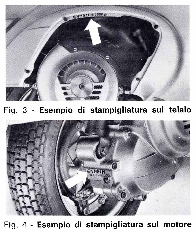

Innanzitutto ciao a tutti.
Parto dall'inizio e spero mano a mano di andare avanti nella prassi che mi porterà ad essere un felice possessore di Vespa reimmatricolata (penso);
Un mio cliente mi regala una Vespa Primavera colore bianco (mi ha detto è tanto tempo che è li ferma, se la vuoi portatela via).
Priva di documenti e targa, molto ben tenuta.
Cosa devo fare innanzitutto? prendo il numero di telaio (dove si trova?) e poi ?

Le punzonature sul telaio si trovano nella parte superiore del bordo del telaio davanti al motore. Ti allego un disegno.

punzonature-telai-piccoli.jpg.93b40953ec

Allora prima di tutto se non ho compreso male vado e prendo il n°di telaio (come da indicazioni che mi hai dato poi vado alla motorizzazione e con il numero di telaio faccio fare una visura (dalla quale risultano i dati della vespa, quindi se è radiata o demolita, n°targa e nome del proprietario)
Dopo che ho questi dati vado da quello che me la regala e compilo un modulo (come quello nella prima pagina) di compravendita...
Innanzitutto comincio da qui; perchè se c'è qualcosa che non va lo capisco da subito ed è meglio lasciare perdere (la vespa risulta ancora in vita o il proprietario non vuole fare il modulo....)

Dubito fortemente che tu possa risalire al numero di targa dal telaio, a meno che non conosci un poliziotto o carabiniere o un impiegato della motorizzazione che faccia la ricerca per te (cosa consentita solo alle FdO), comunque, come ho già scritto, il nuovo decreto ministeriale consente la reimmatricolazione anche dei veicoli d'interesse storico e collezionistico di cui non si conosce la targa, leggitelo. Lo trovi nel link messo da automan73.

Se riuscissi a trovare il vecchio numero di targa sicuramente sarebbe una buona notizia, in quanto conosceresti la storia della vespa. in questo modo quando la reimmatricolerai ti scriveranno sul nuovo libretto una voce del tipo "già -vecchio numero di targa- ".
cmq alla fine dovrai per forza reimmatricolarla quindi la ricerca prova a farla solo se hai voglia di sbatterti altrimenti lascia perdere.
