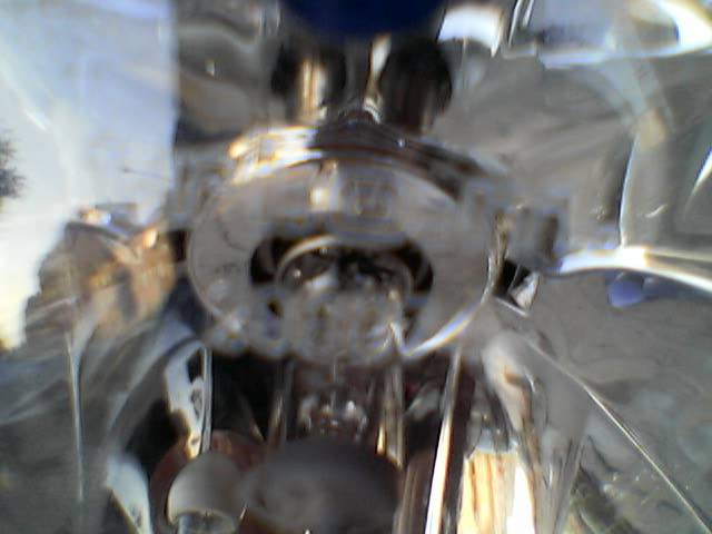

Ospite Inviato 28 Aprile 2005 Segnala Inviato 28 Aprile 2005 kl01 a me serve il modello esatto....lo sai per caso? Ti posso mettere qualche foto Cita
gannea Inviato 28 Aprile 2005 Segnala Inviato 28 Aprile 2005 io ho una foto del faro alogeno con i collegamenti a vista se volete........domani ve le faccio avere.....al max mandatemi un msg pvt.....ola Cita
pieros Inviato 28 Aprile 2005 Segnala Inviato 28 Aprile 2005 Ti posso mettere qualche foto grazie per le foto ma nn riesco a leggere il modello che hai montato sulla vespa, che cè scritto sul faro? Cita
Ospite Inviato 28 Aprile 2005 Segnala Inviato 28 Aprile 2005 Ti posso mettere qualche foto grazie per le foto ma nn riesco a leggere il modello che hai montato sulla vespa, che cè scritto sul faro?TRIOM 208074 Cita
