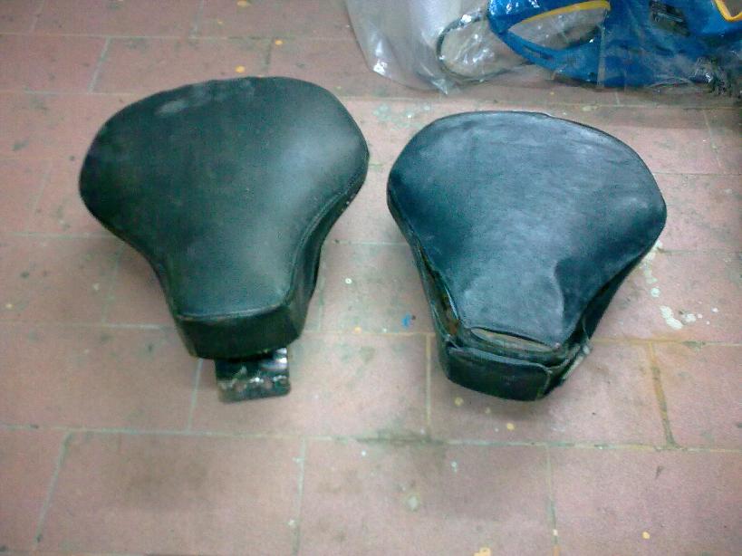

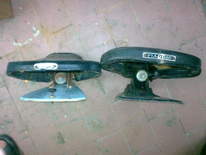

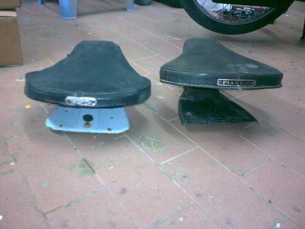

Sono alle prese con il restauro di una 50 primaserie del '64 e sono alla ricerca di ricambi più originali possibili. Mi ritrovo due selle originarie ma dissimili allo stesso tempo.
La prima (quella con il piatto verde acqua) è sicuramente originale con targhetta Aquila, ma la seconda è strana in quanto sembra leggermente più larga, sembra più imbottita ma sopratutto l'attacco sotto nella zona molla è più alto di qualche cm. In più ha la targhetta con scritta Piaggio. Di cosa si tratta ??, sicuramente è una sella primaserie di quelle con il mollone sotto a vista, è forse un ricambio commerciale dell'epoca ?? ma anche il piatto di sostegno colore nero non è il suo.... potrebbe essere per una 125 ?

per quanto riguarda quella di colore azzuro è completamente per primaserie fino al 65,per completamente intendo,telaio sella,copertura e piattello inferiore,l'atra invece ha telaio primaserie,copertura dei modelli dal 66 in poi e il piattello inferiore è un pasticcio che non si capisce bene da cosa provenga ma di certo non proviene dalla piaggio,forse una modifica per essere montata su qualche altro mezzo o attrezzo
In effetti la sella con il piattello azzurro/verde è originale ma molto messa male, un mio amico mi ha rimediato la seconda che è sicuramente messa meglio, ma le misure non sono uguali, sopratutto è maggiore l'altezza che c'è tra il piattello e l'inizio del telaio sella, ossia nella zona del mollone centrale c'è più spazio. Come mai queste differenze ?
Il piattello inferiore nero in effetti dopo attenta osservazione risulta essere artigianale...
sicuramente quella col piattello nero ha la molla tutta caricata e rimane + alta mentre l'altra ha la molla scaricata e resta + bassa,oppure come hanno modificato il piattello hanno modificato anche il fermo del telaio rispetto al piattello così da poterla alzare
