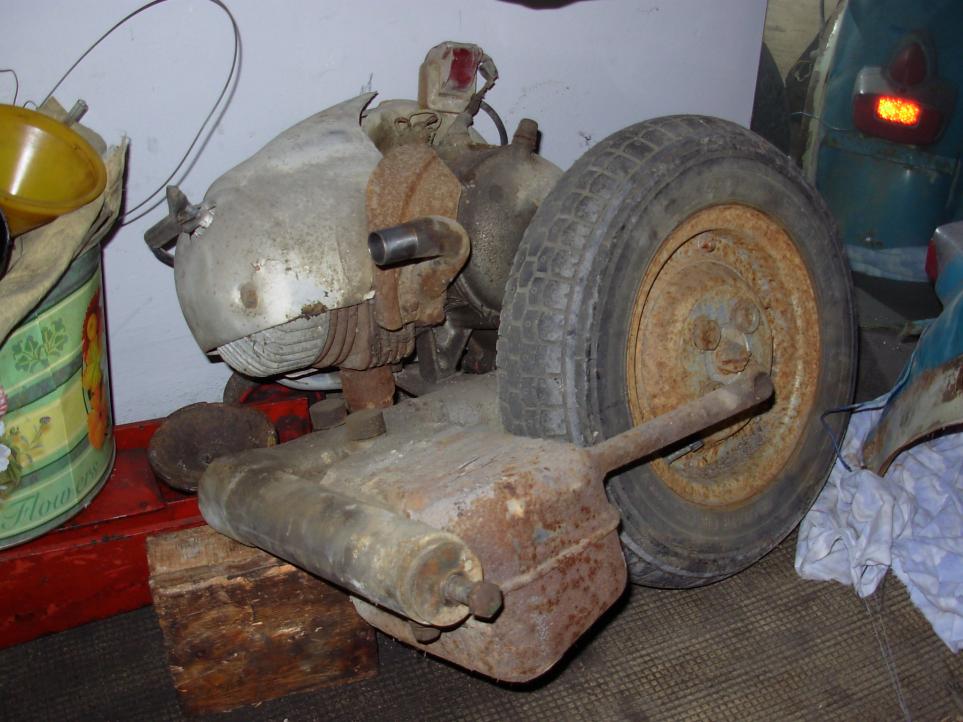

Pancia lato motore smontata... una di quelle astine che fungono da guida per il perno ricurvo si è spezzata... poco male... la si salda... la pancia dall'altro lato aspetto perchè voglio avere il telaio sul banco perchè c'è un pò da impazzire con quei cavolo di bulloncini... Intanto ho tolto il blocco motore e il manubrio... per la forcella aspetterò di avere un pò di tempo e una luce migliore... Per non rovinare la ghiera vendono la chiave apposita?
Infine un ultima domanda... ho notato che la vite che chiude il comando delle marce sul manubrio al posto di avere un dado ha una specie di rondella filettata dove poi e stata ribattuta la fine della vite (penso per far si che non si sviti)... Ma è originale? Cioè naceva così... mi divertirò presto a smontarlo!

Grazie di aver risposto, avevo già scaricato gli esplosi... si vede che la ruggine a trasformato quel dado in qualcosa di informe... Intanto oggi ho tolto la forcella e il tutto grazie ad una bella chiave per ghiere regolabile ritrovata in garage che mi sa che ha più anni della vespa... Proseguo... A presto le foto...
