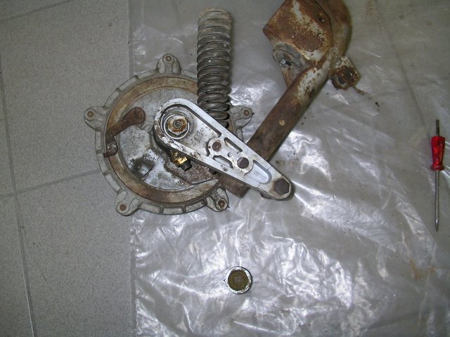

Ciao a tutti, sono al mio primo restauro. Non riesco a smontare il mozzo anteriore dalla forcella. sono arrivato allo stato che potete vedere nelle foto.
[ATTACH]45173[/ATTACH]
[ATTACH]45174[/ATTACH]
Chi mi riesce a spiegare come devo procedere per smontare tutte le parti rimanenti?
Grazie e ciao.
devi svitare e smontare l'attacco dove entra il cavo contakm, chiave da 14
l'ingrassatore dal supporto inferiore della molla, chiave da 11
poi apri a mano la camma delle ganasce e la picchi via in posizione di piena apertura, dal mozzo
scaldi e picchi con un punteruolo piatto il 1°perno passante (quello in mezzo) fino a sfilarlo insieme alle ganasce, che rimangono attaccate
stessa cosa per quello a fianco verso l'ammortizzatore, come il precedente vanno picchiati verso il lato esterno del tamburo
chiave a tubo/bussola da 22 e sviti il dado grosso che rimane, picchia poi con punteruolo fuori l'intero perno dove si avvita il tamburo
leva i cuscinetti
