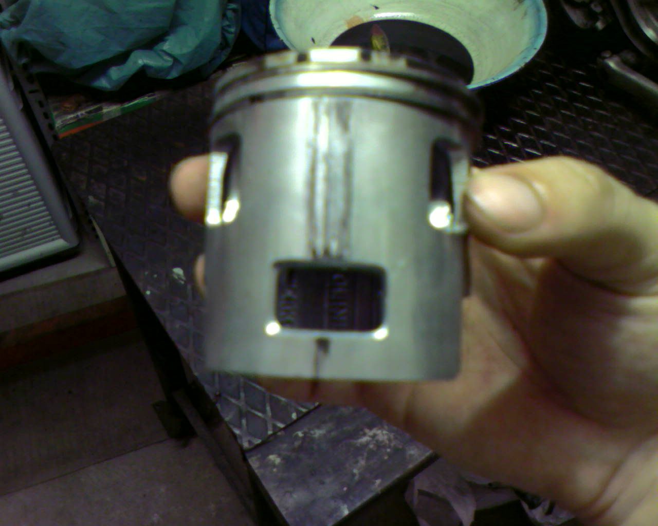

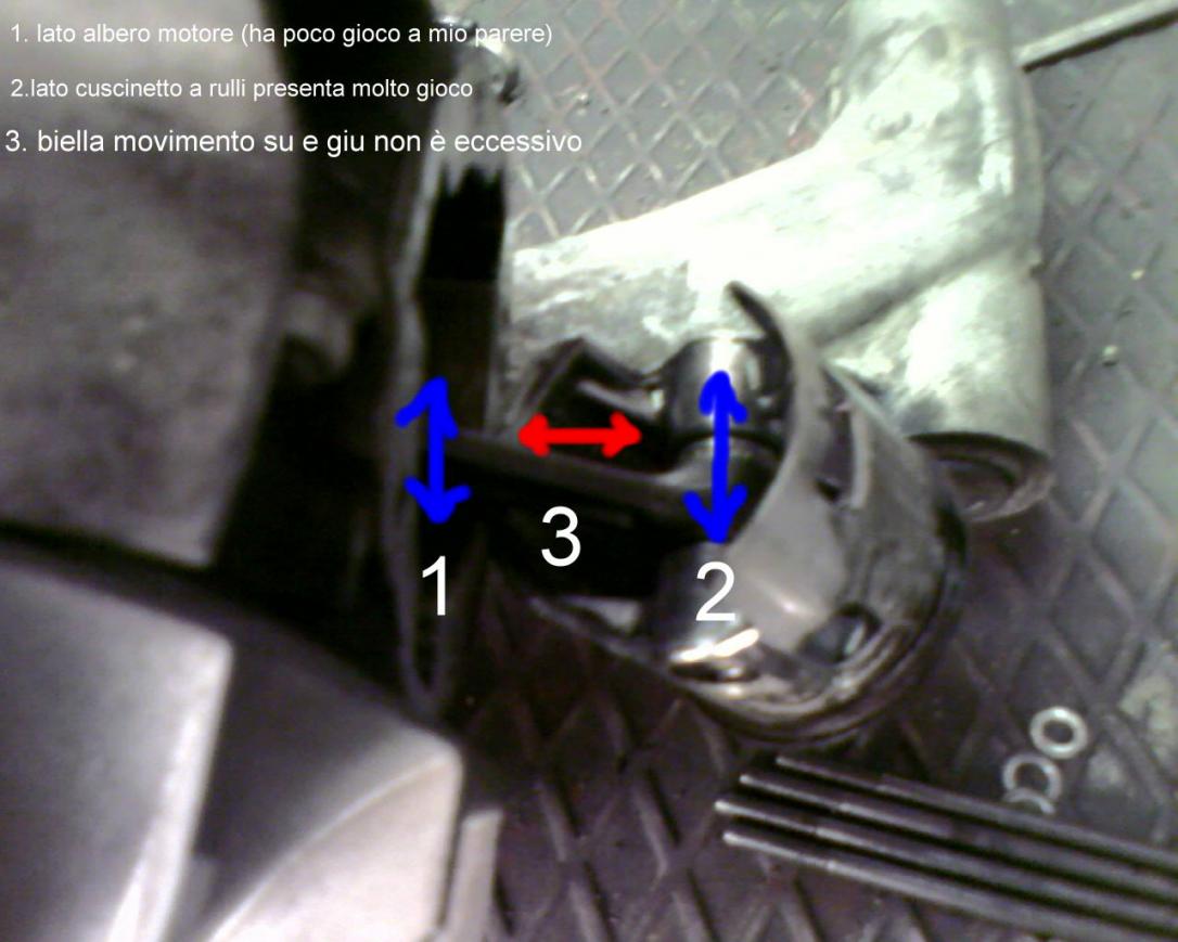

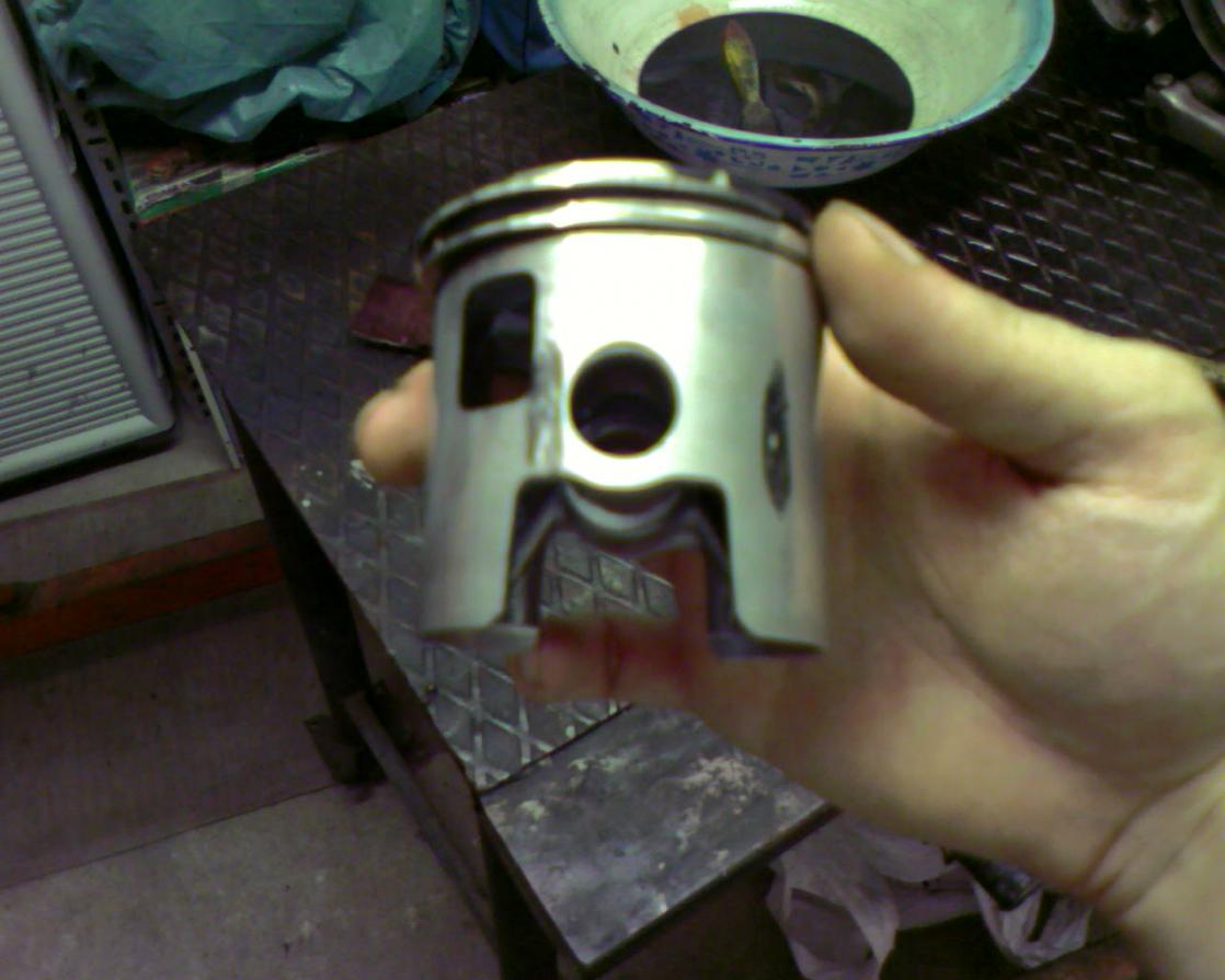

BE' LA FOTO 1 sembra una grippatina , ma non si vede bene , le altre 2 sembrano solo scaldate
pero' tu dici di avere sbiellato sull albero motore quindi se fai biella ,,fai anche rettifica
