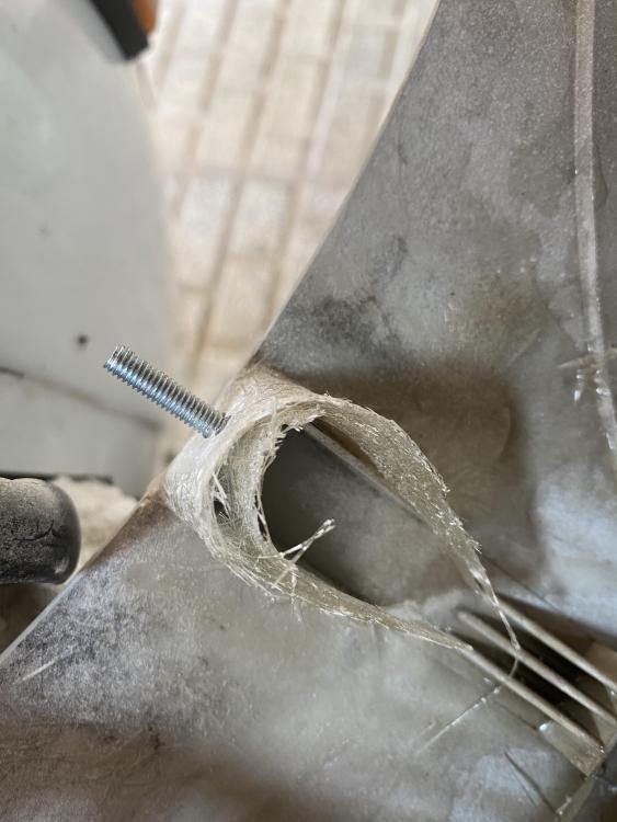

eioele147 Inviato 31 Marzo 2021 Segnala Inviato 31 Marzo 2021 Ciao, uno dei due supporti delle viti che reggono il nasello dal bauletto si è rotto. Si tiene solo con le viti sotto la scritta Piaggio e uno solo dal bauletto... e quindi vibra... come posso fare per ripararlo? ho pensato ad una lamina a L da attaccare ad uno dei lati del supporto (dopo averlo bucato ovviamente) per creare una fessura per una vite... ma non mi convince. Qualcuno ha avuto lo stesso problema? Come avete risolto? nom li va di cambiare il nasello... non per il costo ma perché non mi va di doverlo verniciare... grassie in anticipo Cita
pelle Inviato 31 Marzo 2021 Segnala Inviato 31 Marzo 2021 manda una foto della rottura per farci capire meglio. Vredo ad ogni modo che puoi riparare con della resina epossidica. Cita
Dart Inviato 1 Aprile 2021 Segnala Inviato 1 Aprile 2021 Se non vuoi cambiare il nasello, per non dover portare il nuovo pezzo in carrozzeria, e hai un po' di manualità, puoi provare con la VTR. Se fai un buon lavoro puoi rimettere la graffetta. Altrimenti se hai ancora il pezzo puoi provare con la cianoacrilica, ce ne sono di specifiche per plastica, però poi quella vite non la puoi tirare molto, ma dovrebbe essere sufficiente ad evitarti vibrazioni. Infine puoi anche provare non entrambi i metodi, prima usi la colla e poi rinforzi con la VTR. Cita
eioele147 Inviato 1 Aprile 2021 Autore Segnala Inviato 1 Aprile 2021 intanto grazie mille per le risposte... allego la foto così è ancora più chiaro. il pezzo che manca purtroppo non ce l'ho più Cita
Dart Inviato 1 Aprile 2021 Segnala Inviato 1 Aprile 2021 Io lo riparerei con la VTR, poi, se preferisci, anche il lamierino piegato a u e 2 rivetti, come hai pensato tu, risolvono il problema, però ritengo la VTR un lavoro migliore. Cita
eioele147 Inviato 1 Aprile 2021 Autore Segnala Inviato 1 Aprile 2021 mi sai indicare un prodotto preciso? Cita
Dart Inviato 1 Aprile 2021 Segnala Inviato 1 Aprile 2021 Cioè? Un foglio di fibra di vetro e una latta di resina poliestere con il suo catalizzatore. Comunque tutti i "Fai da te" hanno dei Kit economici da spendere poco, per quello che devi fare il più piccolo che trovi è più che sufficiente. Però, se non l'hai mai usata lascerei perdere questa soluzione... o fai alcune prove "a perdere" prima... Cita
pelle Inviato 1 Aprile 2021 Segnala Inviato 1 Aprile 2021 Si, mancando tutto il pezzo conviene utilizzare la vetroresina, meglio se fai un lamierino e ce lo fissi con la vetroresina. L'ho fatto una volta su un codino del Monster e non veniva via manco a tirarlo col piede di porco. Come dice giustamente Dart, occhio che è un'operazione un po', diciamo, appiccicosa e se non l'hai mai fatto fai delle prove sennò rischi di fare una colata sulla vernice e poi si che devi riverniciare. Se vai dal tuo carrozziere di fiducia credo che con meno di 25 euro te lo sistema e sei tranquillo. Anche perché se compri un foglio di vetroresina e la resina col catalizzatore, sei su quella cifra e poi ti devi fare anche il lavoro. Ah, io lo feci da me si ma tutto il materiale l'ho scroccato dal mio carrozziere. Cita
eioele147 Inviato 4 Aprile 2021 Autore Segnala Inviato 4 Aprile 2021 Allora... ho comprato un kit vetroresina in un grosso negozio di ferramenta che inizia con L... (non so se si possono citare)... ho pulito con acetone la parte interna ho creato un supporto di metallo da appoggiare alla parte da ricostruire ho tagliato la vetroresina a strisce ho miscelato resina e indurente ho applicato la vtr e il composto con il pennello dopo che si è asciugato e indurito l’ho levigato per portarlo a filo botta di trapano per farci passare una vite che ho poi bloccato con un dado dalla parte del bauletto per quanto riguarda la parte estetica e statica sembra tutto ok (il nasello è a filo ed è fisso allo scudo). Appena possibile test in strada. dopo che ho verificato tutto faccio anche le foto... solo se è tutto ok!! 😂😂 unico piccolissimo neo... mi è calata un po’ di resina sulla parte esterna del nasello... dovuta all’inesperienza... ma si vede solo se uno lo sa... Auguri a tutti di buona Pasqua... Cita
eioele147 Inviato 5 Aprile 2021 Autore Segnala Inviato 5 Aprile 2021 Test sul campo superato. Vibrazione del nasello cancellata... (ora devo capire da dove arriva una vibrazione dalla zona bauletto... consigli??) Allego un po’ di foto... sicurante il lavoro non è bello esteticamente ma funziona!! Cita
pelle Inviato 5 Aprile 2021 Segnala Inviato 5 Aprile 2021 Avresti dovuto incartare con nastro da carrozzieri la parte di vernice del nasello da proteggere. Prova a vedere se viene via con la pasta abrasiva o con il polish ma la vedo dura. Forse puoi provare con la carta smeriglio 1000 e acqua ma rischi di sfondare la vernice a fianco. Dai che è venuto un buon lavoro, anche se lasci la macchina di resina si vede pochissimo. Cita
eioele147 Inviato 5 Aprile 2021 Autore Segnala Inviato 5 Aprile 2021 Vero... non ci ho pensato al nastro... era la prima volta che usavo la vtr e come dici anche tu è venuto decentemente... ho preso la vesta quest’anno e sto facendo i lavoretti necessari. Il prossimo inverno si penserà all’estetica Cita
ilCrisci Inviato 6 Aprile 2021 Segnala Inviato 6 Aprile 2021 Ti copio il lavoro pario pari... 😂 Devo sistemarlo anch'io e la tua soluzione mi sembra ok, magariu faccio qualche prova a secco ...e metto lo scotch ... 😆 Comunque bravo ! A. Cita
eioele147 Inviato 6 Aprile 2021 Autore Segnala Inviato 6 Aprile 2021 grazie!!! leggendo ... dopo... ho capito che forse era meglio lavorare con i rullini invece con con il pennello che spesso si porta via la vetroresina... valuta tu... scotch ok!! Cita
pelle Inviato 6 Aprile 2021 Segnala Inviato 6 Aprile 2021 Non ho mai usato i rullini ma ho sempre fatto con un pennellaccio vecchio, è un lavoro appiccicoso, come lavorare col miele con l'aggravante che tempo 10 minuti diventa duro come il legno...credo che qualsiasi cosa usi ci vuole da proteggere il più possibile le parti verniciate e in caso ripulire subito con un panno pulito imbevuto di diluente nitro ma sulla vernice originale vespa....mmm non vorrei che la portasse via... Cita
