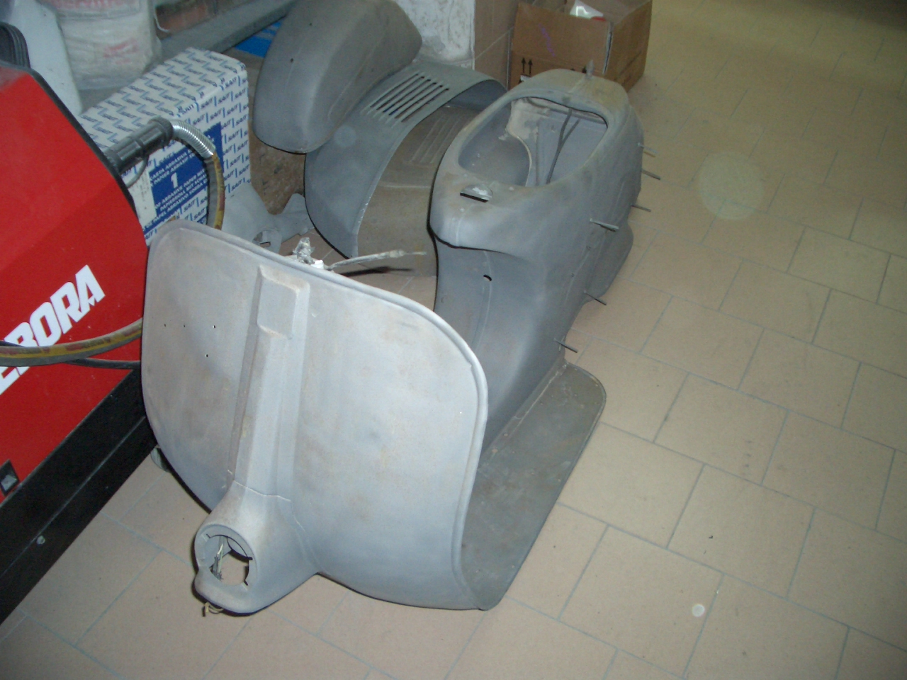

vesparella Inviato 2 Aprile 2006 Segnala Inviato 2 Aprile 2006 Mi sapete dire come'era la targetta anteriore della sprint e cosa c'era scritto??? io ho recuperato una scritta "vespa S" ma non mi trovo con i fori dello scudo... da alcune foto in rete sembra che sia proprio "vespa sprint".. Cita

vesparella Inviato 2 Aprile 2006 Autore Segnala Inviato 2 Aprile 2006 mah.............. io l'ho fatta sabbiare e sono usciti una serie di fori che sono per la doppia scritta pur avendi lo stemma quadrato.. p.s. i fori sono "stampati"nello scudo e non fatti dal trapano, quindi originali Cita

guabix Inviato 2 Aprile 2006 Segnala Inviato 2 Aprile 2006 Guardando bene il tuo scudo vedo inoltre che manca il secondo foro per la scritta SPRINT , e a occhio l' unico foro della seconda riga e' parecchio distanziato dai 3 della prima riga . Controllalo bene , penso che sia stato fatto dopo ... Comunque la scritta , o meglio le scritte ( sono separate ) le trovi da Zangheratti , cod TA2350 e TA2410 . Controlla quel foro , sono curioso ... CIAO GUABIX Cita

vesparella Inviato 3 Aprile 2006 Autore Segnala Inviato 3 Aprile 2006 grazie ragazzi...... domani vado dal carrozziere a controllare meglio Cita
vesparella Inviato 6 Aprile 2006 Autore Segnala Inviato 6 Aprile 2006 FINALMENTE!!!!!!!!!!!!!!!!!!!!!!!!!!!! Ci siamo, dpo una attenta analisi aveva ragione guabix il foro sulla seconda linea e un'altro che non si vede nella foto sulla prima linea sono piu' grandi degli altri tre originali.... quindi confermo stemma quadrato scritta vespa s. stemma esagonale scritta vespasrint grazie a tutti di cuore Cita
guabix Inviato 6 Aprile 2006 Segnala Inviato 6 Aprile 2006 FINALMENTE!!!!!!!!!!!!!!!!!!!!!!!!!!!!Ci siamo, dpo una attenta analisi aveva ragione guabix il foro sulla seconda linea e un'altro che non si vede nella foto sulla prima linea sono piu' grandi degli altri tre originali.... quindi confermo stemma quadrato scritta Vespa s. stemma esagonale scritta vespasrint grazie a tutti di cuore PERFETTO ... Adesso procedi con il restauro ,voglio vederla presto on the road .. Naturalmente se hai bisogno ' altro basta chiedere . CIAO GUABIX Cita
