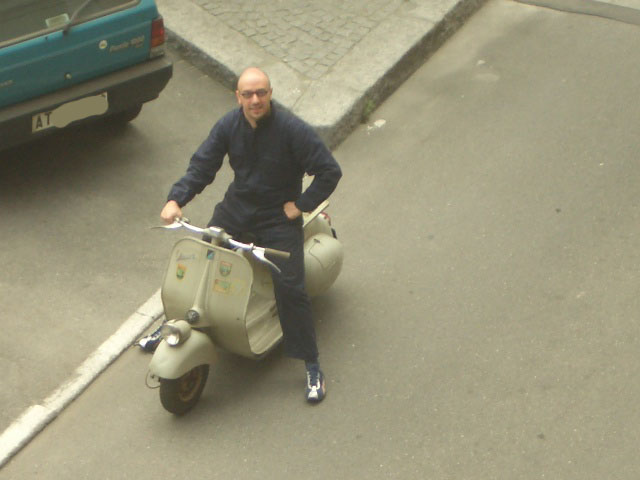

ricu Inviato 22 Aprile 2007 Autore Segnala Inviato 22 Aprile 2007 Ragazzi, che dire... SONO EMOZIONATO! Ieri ho dato una bella pulita alla puntina, ho rimontato il serbatioio bello pulito e il carburatore revisionato. Ho messo 5 lt. di miscela al 5% e... tre pedalate ed è partita!!! Poi appena si è scaldato il motore ho buttato la prima e via, si muove pure!!! Funziona tutto, luci, stop, clacson, massa per lo spegnimento, che fortuna sfacciata! E' stata una bella soddisfazione. Eccomi in strada per la prova!!! Cita
TOMMY_50/n Inviato 22 Aprile 2007 Segnala Inviato 22 Aprile 2007 ciao ciao, bravo bravo,complimenti per la vespa,hai avuto molta fortuna a trovare un esemplare del genere, vorrei sapere dove l'hai iscritta, ciao alla prossima Cita

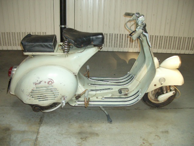

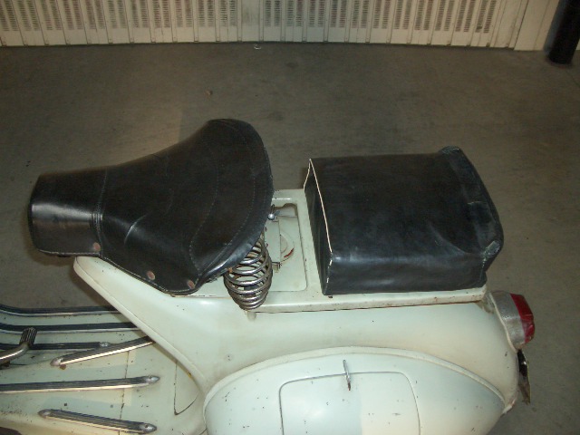

ricu Inviato 25 Aprile 2007 Autore Segnala Inviato 25 Aprile 2007 Eccomi di nuovo. Oggi gli ho dato una bella sgrassata alla carrozzeria, ed ha già un altro aspetto. Dovrò fare sicuramente altri passaggi però vi allego le foto. Ho anche riparato il cuscino posteriore, il sellaio mi aveva chiesto 100/150 Euro, ma l'ho portato dal calzolaio che mi ha preso 6 Euro, non è perfetto ma per il conservato direi che può andare bene. I prossimi lavori saranno il cambio olio e la registrazione/pulizia dei freni. Poi dovrò trovare il devioluci e il fanale posteriore, non sarà facile... Cita
no_stop Inviato 25 Aprile 2007 Segnala Inviato 25 Aprile 2007 Bravo hai fatto un bel lavoro! complimenti! lo so costa olio di gomito...ma vedrai alla fine ti godrai questa vespa piu di una vespa tutta perfetta a puntino...perche la userai senza problemi e senza paura di fare quella riga in piu!!! Oggi al mio Vl conservato ho quasi staccato il cavalletto in una piega un po troppo aggressiva per tenere piedi ai miei amici con 2 Rally...certo nel lungo mi bastonavano ma nei tornanti devo dire che le ruote da 8 hanno una buona reazione!!! Ora a dormire domani si lavora e questa giornata vespistica mi ha un po distrutto... Ciau nO_sTOP Cita
ho6vespe Inviato 26 Aprile 2007 Segnala Inviato 26 Aprile 2007 comincia a procurarti fondo antiruggine, un pò di vernice su campione e un pennellino punta "0" per fare i ritocchi.. alla fmi non piace la ruggine, per cui dovrai rimuovere con carta abrasiva i punti arrugginiti, poi mettergli il fondo con il pennellino, far asciugare bene qualche giorno, lisciare con carta abrasiva ad acqua ed infine passare la vernice sul fondo.. asciuga bene qualche giorno e infine lucidatura completa della scocca con pasta abrasiva finissima e poi polish. Vedrai che viene bene. L'importante è azzeccare il colore facendolo fare su campione da qualcuno.. tipo grosse carrozzerie. Ti conviene lucidare 3 o 4 punti della carrozzeria, e far leggere il colore (hanno uno strumento apposito) dove hai lucidato.. se c'è differenza almeno puoi farti fare diversi colori per ogni zona (scudo, pedana, pance..) I cerchi ruota ti conviene smontarli e provare a pulirli una volta aperti.. tanto le gomme le devi cambiare e devi rifare i freni no? E' uno sbattimento.. ma è necessario! ciao Cita
ricu Inviato 26 Aprile 2007 Autore Segnala Inviato 26 Aprile 2007 Provo a rispondere a punti, così chi vuole intervenire lo può fare citandoli. 1. Per i ritocchi, intendi su tutta la Vespa oppure solo nel punto arrugginito della pedana sx? Perchè il resto non presenta ruggine, solo qualche escoriazione che fa appunto conservato. 2. Non intendo iscriverla FMI, eseguirò la reiscrizione tramite ASI, perchè ho già tutti gli altri mezzi certificati con loro e mi sembrano abbastanza "clementi". 3. Per i cerchi farò la pulizia interna che mi hai consigliato, però per l'esterno ho trovato delle belle borchie di metallo originali "Vespa" d'epoca, mi piacciono e coprono le magagne. 4. Le gomme hanno il battistrada che sembra nuovo, certo che sono un po' dure, ma penso che sotto i 200 Km/h non mi daranno problemi di derapate... 5. I freni li ho puliti, ha ancora le ganasce originali Piaggio e c'è ancora abbastanza ferodo, quindi farei solo una buona registrazione. 6. Mi sono dimenticato di dirvi che il prosssimo lavoro sarà anche la pulizia interna della marmitta, non ho ben capito se è intasata o no, però penso che sia comunque meglio farlo. 7. Ultimo punto molto delicato... Chi e come si può definire la linea di confine tra una Vespa che può considerarsi conservata da una che invece si decide di restaurare?? Anche sul famoso Vespa Tecnica vengono illustrate delle Vespa conservate con delle magagne molto evidenti... Come giudicarle correttamente? Cita
ho6vespe Inviato 28 Aprile 2007 Segnala Inviato 28 Aprile 2007 sul punto 7 ognuno decide per se.. a me non piacciono le strisciate, la ruggine, le ammaccature.. Qualche graffio qua e là ci può stare, diciamo che per me un mezzo va tenuto com'è se vedendolo in movimento non si è in grado di stabilire se sia conservato o restaurato.. sul punto 4 ti dico, la tua sicurezza vale 40€? (il costo di 2 gomme michelin) sul punto 5 idem (20 euro cambi le ganasce davanti e dietro) punto 1 intendo la pancia destara e la pedana sinistra, i cerchioni li sabbierei e li rifarei (anche solo per una questione di sicurezza) Non è che voglio portar sfiga, ma una volta a un raduno c'è stato un incidente perchè ad una vespa è scoppiato un pneumatico (ruggine nel cerchione).. bilancio 2 vespisti in ospedale. Ciao e buon lavoro Cita
ricu Inviato 28 Aprile 2007 Autore Segnala Inviato 28 Aprile 2007 Si, dai, mi hai convinto, farò qualche intervento in più mirato alla sicurezza, altrimenti penserete che io sia un po' taccagno... Cita
