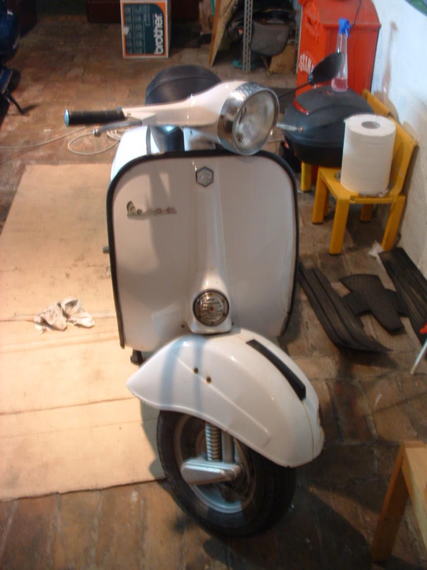

vespastretta Inviato 27 Gennaio 2010 Segnala Inviato 27 Gennaio 2010 io ho un rally 180 bianco,a conferma di quanto dice Albymatto Cita
albymatto Inviato 27 Gennaio 2010 Segnala Inviato 27 Gennaio 2010 puoi postare qualche foto della tua 180 rally???son curiosoooooooooooooooooooo....dai dai dai... Cita
vesponeforever Inviato 27 Gennaio 2010 Segnala Inviato 27 Gennaio 2010 Anche io ho visto almeno due rally 180 di colore bianco "originale". Infatti questo è stato argomento di discussione al mio VC, in quanto una apparteneva ad uno dei soci. L'altra ho cercato di acquistarla a Palermo ma il proprietario ha cambiato idea e se la è tenuta_grrr_ io ho un rally 180 bianco,a conferma di quanto dice Albymatto Cita
vespastretta Inviato 27 Gennaio 2010 Segnala Inviato 27 Gennaio 2010 puoi postare qualche foto della tua 180 rally???son curiosoooooooooooooooooooo....dai dai dai... ora non posso, è in fondo ad un garage dietro ad un bel pò di roba ( e vespe! ) spero di poter iniziare il restauro entro l'anno e fare un pò di foto è stata rinfrescata di vernice dal precedente proprietario senza smontarla troppo ma è bianca anche sotto è del 1970, 13mila circa di telaio se non ricordo male Cita
Ospite alepolska Inviato 27 Gennaio 2010 Segnala Inviato 27 Gennaio 2010 confermo.Io l'ho vista la relli di vespastretta. dietro un bel po di roba. Cita
