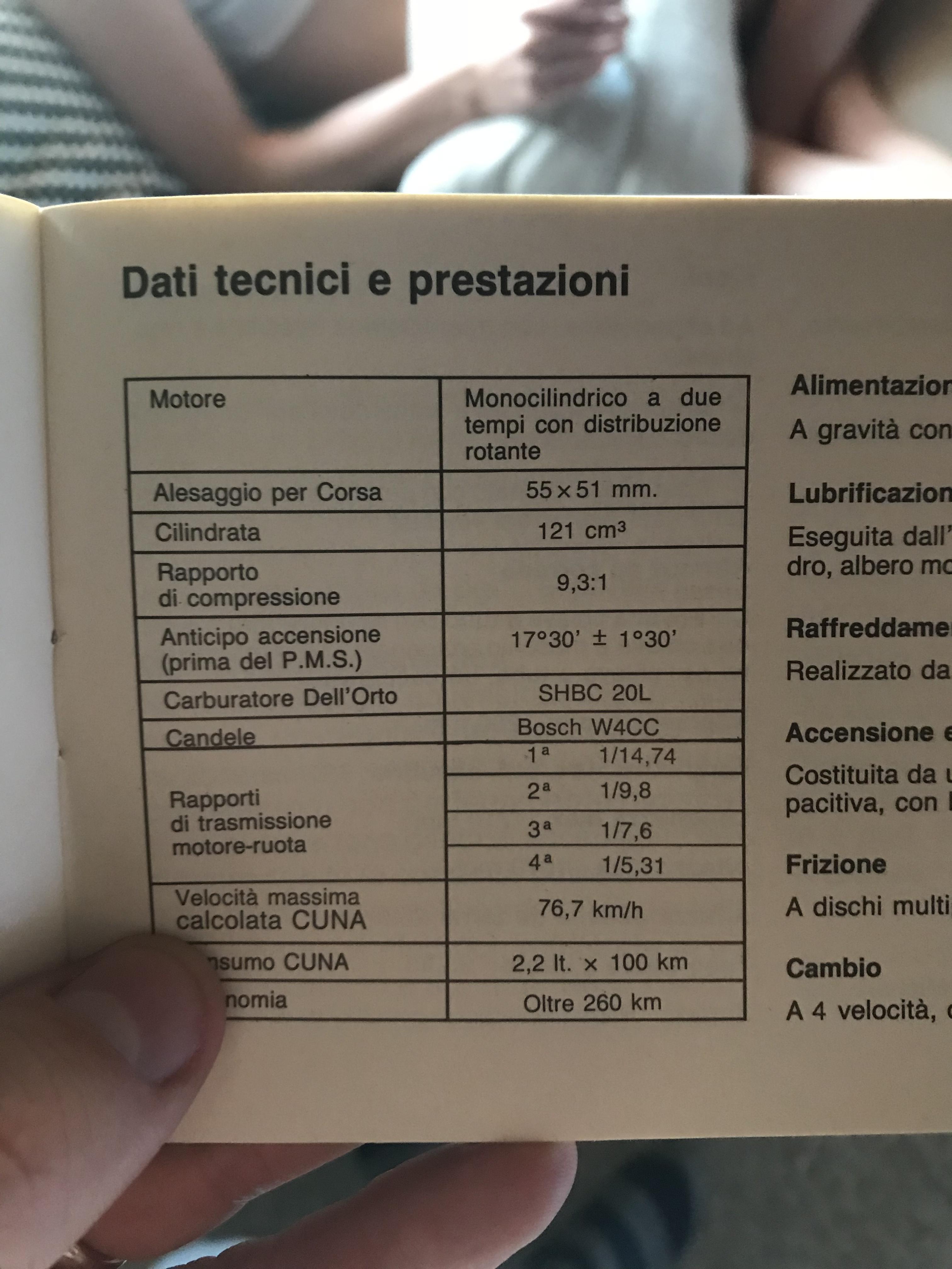

Emanuele86 Inviato 28 Luglio 2018 Segnala Inviato 28 Luglio 2018 Guardando il libretto si parla di 76km/h e, tirandola, riesco a toccare anche i 100 di tachimetro...dite che è così starato?? ricordo che sulla mia vecchia cagiva mito fino ai 120km/h era affidabile (7-8 km/h)e poi il gap fra lettura del tachimetro e velocità reale diventava molto importante oltre i 20/30 km/h. quasi quasi faccio una prova con qualche app del cellulare per tracciare la velocità Cita
Rustymined Inviato 28 Luglio 2018 Segnala Inviato 28 Luglio 2018 Anch' io sarei curioso di sapere le prestazioni reali di quel modello di vespa.. come peso sta sui 90 kg? Cita
psycovespa77 Inviato 28 Luglio 2018 Segnala Inviato 28 Luglio 2018 Visto che il motore è praticamente un ets e con una padella di dimensioni maggiori alle standard da pk 125,direi che effettivi dovrebbe passare i 90.Prova con qualche app e fai una media per avere dati piu realistici. I dati cuna non sono assolutamente veritieri,non tenerne conto. Cita
