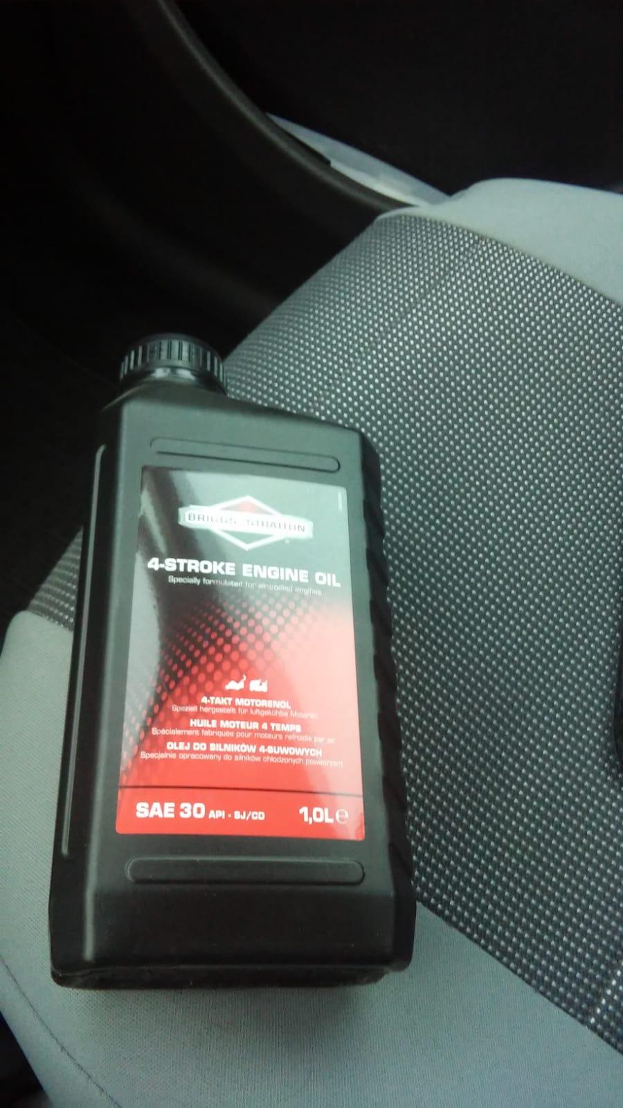

nero16 Inviato 14 Settembre 2018 Autore Segnala Inviato 14 Settembre 2018 Ecco l'olio..trovato dopo mille ricerche in un'agricola Cita
vints Inviato 14 Settembre 2018 Segnala Inviato 14 Settembre 2018 Un consiglio, non stringere molto forte i bulloni di scarico e carico olio, altrimenti rischi di rovinare la filettatura, se hai 2 guarnizioni nuove, cambiale. Stringere quanto basta (occhio). Cita
nero16 Inviato 14 Settembre 2018 Autore Segnala Inviato 14 Settembre 2018 2 ore fa, vints ha scritto: Forse mi sono spiegato male, con la moto spenta a folle, e con la frizione premuta, se la leva avviamento scorre libera, vuol dire che stacca bene. In caso contrario, con la frizione premuta la leva di avviamento va dura, vuol dire che NON stacca la frizione, e che i dischi si sono incollati. Vints ho fatto la prova che mi dicevi tu..motore spento, folle, frizione premuta, la pedalina scorre senza forzare..a questo punto mi confermi che ho buone speranze di risolvere solo con cambio olio e regolazione cavo? Cita
nero16 Inviato 14 Settembre 2018 Autore Segnala Inviato 14 Settembre 2018 46 minuti fa, vints ha scritto: Un consiglio, non stringere molto forte i bulloni di scarico e carico olio, altrimenti rischi di rovinare la filettatura, se hai 2 guarnizioni nuove, cambiale. Stringere quanto basta (occhio). Guarnizioni già acquistate, stringerò il giusto. P.S. ho acquistato anche le calotte forcella che ha un gioco tremendo perché mancano delle sferette del cuscinetto..domani sostituisco Cita
