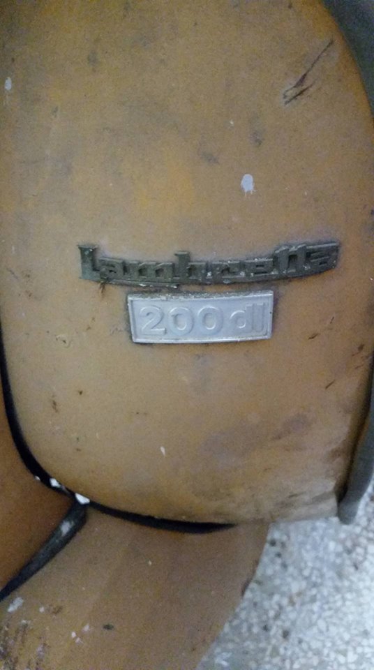

Ciao Gino, scusami sono nuovo del forum e ignorante in materia di vespe e lambretta a livello burocratico. Vorrei delle informazioni a riguardo:mi è stata regalata da mio suocero una lambretta DL200 Electronic, che lui dice di aver acquistato negli anni 80 da un suo amico. Ora il problema è che non ho documenti ma solo la targa in plastica e da una visura che ho fatto all'ACI risulta in bianco. Adesso io vorrei immatricolarla e restaurarla a mio nome ovviamente, che mi consigli di fare? O meglio quale procedure bisogna fare? Grazie di tutto e scusa il disturbo
Mi pare improbabile che una Lambretta DL200 possa dare una visura in bianco, la visura l'hai fatta al PRA o in una qualunque agenzia ACI? Se l'hai fatta in un'agenzia ACI è possibile che l'impiegato non abbia chiesto una visura da microfilm, non immaginando che a lambra potrebbe non essere nell'archivio telematico, ti suggerisco, quindi, di rivolgerti allo sportello PRA della tua provincia e di chiedere un estratto cronologico invece della semplice visura (potrebbe servirti in seguito un documento che abbia valore legale, e la visura non lo ha).
Prova e poi fammi sapere il risultato.
Ciao, Gino
P.S.: comunque: congratulazioni! La Lambretta 200 DL Elettronica è una delle lambrette più ambite e performanti! Se è di colore arancio hai un vero gioiellino! _compliments
