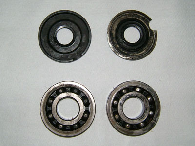

SP Inviato 21 Agosto 2005 Autore Segnala Inviato 21 Agosto 2005 SALVE RAGA, ...non vi ho scritto per un po' perchè sono stato fuori, oggi sono rientrato e subito mi sono messo vicino alla PAZIENTE (125 vnb1T). Allora vi volevo fare un rendiconto della mia piccola esperinza da MECCA. La mia TOPA lamentava un notevole problema alla carburazione, cioè pur mantenendo benissimo il minimo appena innestavo la marcia lamentava buchi di combustione si spegneva.Ho provato a regolare la miscelazione BENZA/ARIA ma niente. Dietro vostro consiglio ho aperto carter e sostituito PARAOLI e gia che c'ero anche entrambi cuscinetti (che sottopongo al vostro esame in foto). La vespa si accende,il problema al cambio è stato risolto però quello della CARBURAZIONE no, è RIMASTO!! Vi chiedo quindi delucidazioni per regolare la carburazione perchè solo questo oramai può essere la causa del mio problema. Il mio CARBURATORE è dotato della vite di miscelazione aria, da quello che ho capito se la avvito diminuisce flusso benza se la svita aumenta , per cui io la devo avvitare.??!! Cita
Marben Inviato 21 Agosto 2005 Segnala Inviato 21 Agosto 2005 Hai provato a pulire i getti? Se sono sporchi o sottodimensionati è normale che si creino dei vuoti di carburazione. Il mio CARBURATORE è dotato della vite di miscelazione aria, da quello che ho capito se la avvito diminuisce flusso benza se la svita aumenta , per cui io la devo avvitare.??!! Esatto. Cita
SP Inviato 22 Agosto 2005 Autore Segnala Inviato 22 Agosto 2005 SI, MARBEN, i getti come l'intero CARBA sono stati puliti. inoltre come gia dissi in un altro TOPIC, una vite porta scritta 42 ma l'altra ha il getto 80....invece di 82, è indifferente?... trattasi di 1 sola unita'....oppure è importante???? Cita
