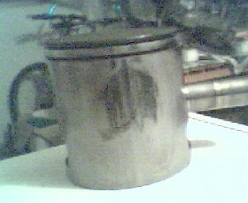

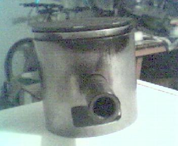

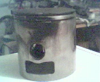

Poi il dubbio: il cilindro aveva una parte della seconda fascia incollata...e la prima verso la testa piuttosto lasca..son riuscito a toglierle entrambe, ma non saprei dire se il pistone ci ha risentito...voi che dite? Non vorrei metterci le mani...
immagine_016_892.jpg.d2f3ae7e09588fbb190
immagine_017_190.jpg.f02e3a1e695191b44d0
immagine_018_106.jpg.71b62d3a543a2c3275b
immagine_020_334.jpg.e5fa441d03c29fafb96
immagine_016_892.jpg.36b9bb5b36b24b87ef8
immagine_017_190.jpg.a34e7253ee609d02cb5
immagine_018_106.jpg.0461f4febf8e079c4cd
immagine_020_334.jpg.7565cc9d54d47ab6bed
Riassumendo, il motore in generale non mi sembra messo male, c'era polvera dorata un po' dappertutto (pezzi rimasti del tonnolo di ottone della frizione...) ma oltre a questo non ho trovato pezzi rotti o altri danni, i cuscinetti pure, ora vedo se cambiare anche il paraolio lato mozzo o altre cose, voi che dite?

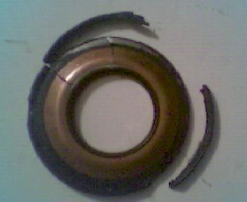

Ah, unico dubbio nel rimontarlo :lol: ...cos'è sto pezzo? Dovrebbe essere qualcosa degli ingranaggi verso la frizione... :lol: purtroppo mi è sfuggito nel momento della sua apertura...

il tuo px non ha il miscelatore vero ? bene, quello della foto 24 è un distanziale che va dietro alla frizione al posto dell'ingranaggio che nei nuovi comanda il miscelatore, quindi infila prima lui e poi la frizione.

il pistone dalle foto non si capisce tantissimo, ma nella 18 quel segno che si vede è sporco o è una strisciata ? e cmq se la fascia era azzeccata sicuramente ha sfiammato sotto e ha cotto un pò il mantello del pistone, quindi capisci bene come sta messo e decidi che fare anche in base ad eventuali strisciate o segni (lava tutto con la benza e vedi che rimane) idem per il cilindro non si vede bene la camicia.. per capire che cilindrata è misura il diametro e postalo ma se hai una testa pinasco.. fosse il 177 ? a questo punto anche il costo di ricambi quale fasce o pistone cambia e soprattutto essendo un motore elaborato devi capire bene come sta il pistone per evitare sorprese più avanti, tenendo conto che certamente da un pò trafilava già olio e quindi lubrificava pure troppo (e spiegherebbe eventuali incrostazioni che hai trovato).

Il mio t5 non ha il miscelatore, ma se monto quel pezzo la frizione non entra....non riesco a capire da dove accidenti possa venire , forse nel marasma generale dei pezzi giù in garage ci è finito anche qualcosa del rally di Brielozzo.
Alquanto perplesso...ciao.

Aggiornamento: la foto 18 del pistone è stata fatta dopo aver pulito bene il tutto con la benza...ed è proprio una strisciata...ieri son stato dal mio ricambista e meccanico e mi ha consigliato di retificare il cilindro e cambiare pistone, tra l'altro da quello che mi ha detto, il pistone aveva un 66,5 mm di diametro :shock: ora lo farà a 67 ...visto che per me queste cifre sono arabo e che le verificherò stasera con il pistone in mano...cosa vuol dire? Io tra l'altro avevo il carburatore originale 20/20 con i getti originali :shock: e andava tutto bene, a parte che forse la compressione non era ottimale :? ....

vuol dire che la tua vespa andava forte semplicemente perchè hai un motore 200 sotot il telaio.. 66.5 è l'alesaggio originale del 200. ora si tratta di capire perchè hai il carburo da 20 e soprattutto se la vespa nasce 200 oppure ti hanno venduto un 125/150 col motore del 200 montato sotto. controlla un pò il codice motore sul braccetto e postalo.. e ci credo che ha strusciato, se camminava coi getti e il carburo del 150 andava magrissimo poveretto e nonostante tutto non ha grippato del tutto..
sxenti un pò, ma sei sicuro del 20? posta un pò i getti che ci hai trovato per curiosità..
vuol dire che la tua Vespa andava forte semplicemente perchè hai un motore 200 sotot il telaio.. 66.5 è l'alesaggio originale del 200. ora si tratta di capire perchè hai il carburo da 20 e soprattutto se la Vespa nasce 200 oppure ti hanno venduto un 125/150 col motore del 200 montato sotto. controlla un pò il codice motore sul braccetto e postalo.. e ci credo che ha strusciato, se camminava coi getti e il carburo del 150 andava magrissimo poveretto e nonostante tutto non ha grippato del tutto..
