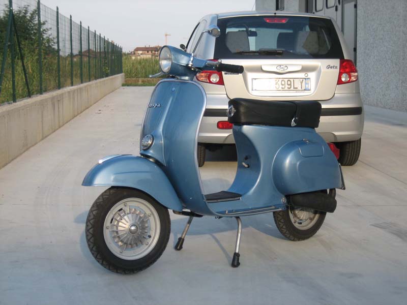

Io sto cercando una foto di un'et3 Verde Vallombrosa, se qualcuno l'avesse.
Ciao!
L'et3 verde l'hanno fatta SICURAMENTE,c'è n'è una al museo piaggio nuova ed è proprio identica a quella della foto sopra.
Per l'azzurro,è stata prodotta anche così,un mio amico ne ha una che acquisto' nuova e che non ha mai toccato ed è proprio azzurra metallizzato e io stesso ne ho una di quell'azzurro.Anche il rosso è esistito ed è uno solo.
Quindi è stata prodotta : blu in 2 tonalita' (blu jeans e blu marine),verde metallizzato,azzurro metallizzato e rosso-arancio.
