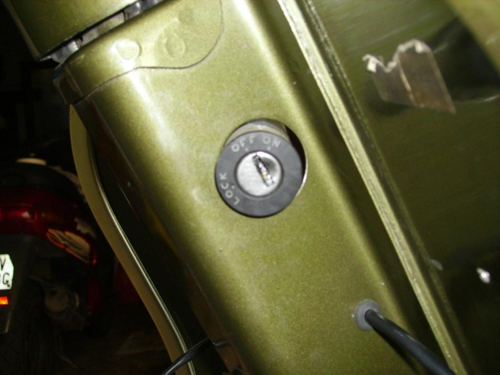

belloinside Inviato 26 Agosto 2009 Segnala Inviato 26 Agosto 2009 Ciao a tutti, sono nuovo qui...sto sistemando una pk 125 s avuta in eredità ma la chiave si è spezzata dentro la serratura dell'accensione ...ho provato a smontare il cilindretto ma sono riuscito a togliere solo il coperchietto in plastica dove ci sono i fili. Come faccio a togliere il cilindretto? E la parte di chiave rimasta dentro?..se riuscissi a toglierla magari riuscirei a farmi fare delle copie invece di cambiare tutte le serrature... qualcuno ha un 'idea? grazie Cita

ILASCUT Inviato 27 Agosto 2009 Segnala Inviato 27 Agosto 2009 hai una foto del cilindretto fatta dalla parte del copriclacson (che immagino tu abbia già tolto)? Se puoi falla da più angolazioni (una assolutamente dal basso). Mi pare di ricordare che c'è una procedura a seconda che ci sia o meno un foro che consente di sganciare tutto il cilindretto. Magari se vedo le foto mi torn ain mente e ti posso aiutare. Intanto: la chiave è rotta in posizione ON, OFF o LOCK ??? Cita
belloinside Inviato 27 Agosto 2009 Autore Segnala Inviato 27 Agosto 2009 hai una foto del cilindretto fatta dalla parte del copriclacson (che immagino tu abbia già tolto)? Se puoi falla da più angolazioni (una assolutamente dal basso).Mi pare di ricordare che c'è una procedura a seconda che ci sia o meno un foro che consente di sganciare tutto il cilindretto. Magari se vedo le foto mi torn ain mente e ti posso aiutare. Intanto: la chiave è rotta in posizione ON, OFF o LOCK ??? allora ti dico nella parte sottostante non c'è nessun foro..so che in alcuni modelli c'è per togliere il cilindretto ma nel mio no...la chiave si è rotta in posizione OFF o on sicuramente non in posizione Lock Cita
belloinside Inviato 27 Agosto 2009 Autore Segnala Inviato 27 Agosto 2009 posto un pò di foto...ho visto dalla serratura del bauletto che il cilindretto è aperto in fondo quindi se riuscissi a smontarlo potrei spingere il pezzo di chiave dalla parte opposta e farla uscire... Cita
Shadow Inviato 27 Agosto 2009 Segnala Inviato 27 Agosto 2009 putroppo il tuo problema che il foro per l'estrazione del cilindretto lo hanno fatto dal telaio 9325 quelle prima non hanno il foro, quindi l'unica operazione possibile, scritta sui fogli di officina e' "procedere sempre alla foratura del cilindro con l'ausilio di una punta diametro 8 per una profondita' di 30 mm". Cita
ILASCUT Inviato 28 Agosto 2009 Segnala Inviato 28 Agosto 2009 SHADOW ha ragione. Come si vede dalle foto, purtroppo manca il foro sul cilindro che contiene la serratura. Inoltre ho paura che la presenza della chiave all'interno ti dia problemi anche nel forare. Io avrei un'idea, ma dovresti tirare giù la forcella... In pratica: 1) sfili la forcella in modo da lasciare libero il cilindro che fa da bloccasterzo (quello con la T che si vede bene nella seconda foto 2) Tiri fuori quel cilindro dalla parte da cui hai fatto al foto 3) a questo punto dovresti vedere la parte posteriore del cilindretto della chiave. Ora puoi spingere in fuori la chiave (se è forato) o (in caso non lo sia come nella PK XL) puoi abbassare il dentino di bloccaggio del cilindretto, sfilarlo e lavorarci molto più comodamente (o portarlo in un negozio di chiavi dove dovrebbero sapere come aiutarti) Ciao Cita
