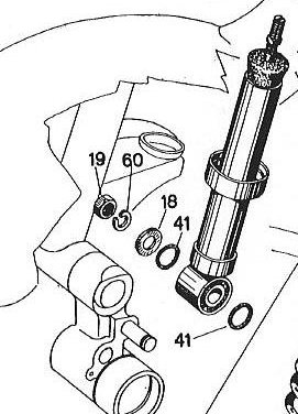

Sono in procinto di rimontare il mozzo anteriore ma non mi ricordo cosa va messo tra mozzo e supporto e ammortizzatore e supporto, mi pare fossero degli o-ring... sapete dirmi cosa sono esattamente il numero 30 e il numero 41 ? Grazie

Infatti immaginavo dato che e' l'unica cosa che mi era avanzata... il dubbio e' pero' a cosa possa servire un o-ring in quella posizione, forse fa da tenuta o parapolvere... Il 41 invece non lo so' proprio, o-ring smontando non c'erano ma forse in un precedente cambio ammortizzatore erano stati gettati!
anche il 41 è un OR quando ho smontato la mia sia sull ammortizzatore che sul perno forcella c erano gli OR,ma sono di diametro diverso. horus non è che ai uno spaccato cosi bello come quelli della forcella ma però del motore? se si te ne sarei grato.
i 30 servono a nn fare uscire il grasso che si inserisce tramite l'ingrassatore al n.64 per il mozzo.

nel mozzo anteriore ci sono 4 o-ring ( numeri 30 e numero 67) i primi più grossi servono a non far uscire il grasso e gli altri più piccoli sono montati dentro la boccola contro il cuscinetto a rulli alla piaggio si trovano ancora li ho presi io l'altro giorno; i numeri 41 non so cosa siano, i disegni non mi sembrano di un et3......
