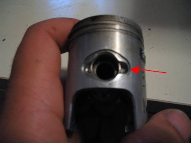

Tormento Inviato 4 Luglio 2004 Segnala Inviato 4 Luglio 2004 Intaglio sul pistone? Dai, stiamo parlando di un pistone polini non di un motore da gara.Whine S.D.M. questo ├â┬¿ un volgare pistone asso per un 50 cc. gli intagli sono chiaramente visibili così come il seger. c'├â┬¿ da dire che sul nuovo ho emsso le g perch├â┬¿ togliere questi senza togliere il blocco era un'impresa e in 19000 km mai problemi ciao Cita
Whine Inviato 4 Luglio 2004 Segnala Inviato 4 Luglio 2004 Ciao sulla vespa devo dire che l'unico pistone che avevo visto con quegli intagli (anzi uno solo) ├â┬® il pistone del malossi 130; forse anche i pistoni zirri, non saprei, comunque sei sicuro che quello sia di una vespa 50? Comunque rimango dell'idea che in motore con pistoni polini per vespa (quelli sicuramente l'intaglio non ce l'hanno) ├â┬¿ meglio montare le g che ti da mamma polini. Hol├â ! Whine S.D.M. Cita
Tormento Inviato 4 Luglio 2004 Segnala Inviato 4 Luglio 2004 no , io ho detto che è un asso 50 ma ora che ci penso non è di una vespa.. è il ricambio marca asso del tipico pistone per motore piaggio air cooled da 50 cc montato su una decina di modelli di scooter, ma se non erro anche i pistoni vespa dovrebbero avere quelle cave , o almeno l'asso che ho messo io sulla mia ce li aveva (PX 150). nel caso li abbiano solo i pistoni asso ho detto una cacchiata , ma cmq non sono certo pistoni spinti. in ogni caso mettere e togliere quei seger era un inferno... Cita
