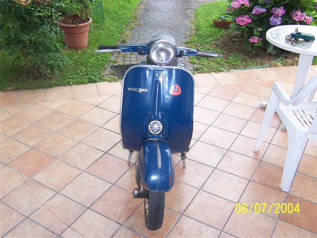

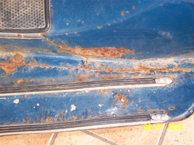

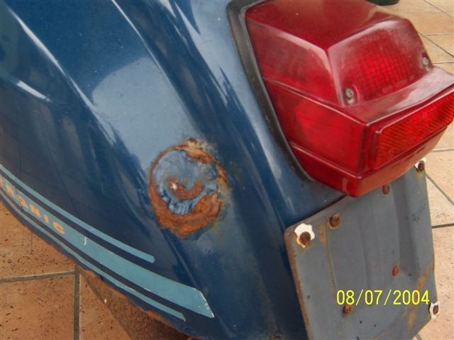

fabio_ Inviato 8 Luglio 2004 Segnala Inviato 8 Luglio 2004 ciao a tutti vi presento il mio nuovo acquisto (della mia ragazza) una et3 dell'81. Come potete vedere in alcune parti presenta della ruggine, soprattutto sulle pedane che però non sono bucate (è solo ruggine abbastanza superficiale) cosa posso fare per sistemarle in modo abbastanza definitivo? Cita
fabio_ Inviato 9 Luglio 2004 Autore Segnala Inviato 9 Luglio 2004 Che dovevo grattare per togliere la ruggine c'èero arrivato anche io, ma puoi cosa mi conviene fare? Come mi conviene trattare la superficie? grazie mille ciao Cita
SStartaruga Inviato 9 Luglio 2004 Segnala Inviato 9 Luglio 2004 ho letto di dare il ferox (se non sbaglio nome) che converte e blocca la ruggine, poi rivernici. per trovarlo basta che vai da un ferramenta. Cita
bann├âãÆ├é┬▓ Inviato 9 Luglio 2004 Segnala Inviato 9 Luglio 2004 basta che dopo aver grattato ci dai una mano di antiruggine e rivernici con almeno un paio di mani....se la ruggine non si toglie grattando usa un convertiruggine Cita

vespamodelli Inviato 9 Luglio 2004 Segnala Inviato 9 Luglio 2004 Peccato per quella ruggine, perch├â┬® per il resto ├â┬¿ in ottime condizioni di conservazione. Io farei degli interventi mirati ma decisi. Sulle pedane e sul fianco, mentre per il resto lascerei com'├â┬¿, lucidando solamente. Togli i profili, sgratta con una spazzola d'acciaio le parti con ruggine. Vai a fondo e scopri se ├â┬¿ passante, martellando dove trovi rigonfiamenti. Conviene eliminare in questa fase se no affiora peggio che prima. Arrivato al metallo, passa una mano di ferox, attendi un giorno, lava con la nitro e passa l'antiruggine. Poi stucci e vernici, mascherando le parti la lasciare com'erano. Poi lucidi il tutto e non parr├â nulla se fai un buon lavoro. Sul fianco stessa operazione. Quando rivernici, trova dei punti giusti dove nastrare, tipo all'attacco del cofano motore per il fianco, e alla giuntura del telaio per le pedane, mentre pe lo scudo vai a sfumare, così eventuali differenze di colore non saranno immediatamente visibili. Cita
fabio_ Inviato 9 Luglio 2004 Autore Segnala Inviato 9 Luglio 2004 grazie mille per i consigli ma ho ancora un pò di dubbi sul modo in cui operare. L'antiruggine lo do a penello oppure a spruzzo? Che antiruggine posso usare? Quando dici lava con la nitro intendi il diluento? Che stucco uso? Come vernice uso quella originale max mayer oppure vado in un colorificio con il codice colore e mi faccio fare una vernice di ugual colore? La secondo ipotesi costa meno? C'è un pò di ruggine anche sotto alle pedane e sotto ai parafanghi (molto meno arrugginiti) uso lo stesso trattamento? ciao Cita
Largo...Ciospe! Inviato 10 Luglio 2004 Segnala Inviato 10 Luglio 2004 Oh madonna! Vabbeh...per 75 Euro cosa si pretendeva? Non credo che per ruggine cosi' basti grattare o feroxizzare...qui bisogna smontare tutto e o sabbiare tutto quanto o perlomeno usare un sistema più professionale, usando quei frullini della 3M (gli Scotch-Brite) che pelano fine il metallo e poi sui residui di ruggine che rimarranno, quasi sicuramente, sulla pedana (e speriamo che non sia passante) poi mettere il ferox, stuccare, mettere il fondo per tutta la carrozza e riverniciare tutta la Vespa...qui coi ritocchi si fa poco...insomma, va tutta rifatta da cima a fondo. Piu' o meno la nitro Max Meyer costa come quelle fatte con i mix automatici...quindi se sei proprio pignolo, meglio essere originali al 100%... Beh se a te e la tua ragazza vi cadono le braccia alla prospettiva di tutto il lavoro che c'e' da fare, se la ET3 e'regolare te la ricompro io per 150 Euro ehehehehehe Ciao FC Cita

vespamodelli Inviato 12 Luglio 2004 Segnala Inviato 12 Luglio 2004 Puoi scegliere tra rifare tutta la Vespa o intervenire solo sulle parti danneggiate. Io sono sempre per conservare quanto pi├â┬╣ possibile l'originale. In fin dei conti devi rifare solo le pedane e il fianchetto sinistro. Se vuoi usarla questa estate prima di intervenire seriamente, spazzola e passa del ferox a pennello sulla ruggine, se proprio vuoi puoi riverniciare le parti con il colore giusto perch├â┬® non sembri un catorcio. Bastano 200 gr e lo fai a pennello piccolo, cercando di fare solo le parti arruginite senza sbavare e ripetendo fino a riempire i solchi con la vernice. La nitro asciuga quasi all'istante superficialmente e ti permette di fare i diversi passaggi senza aspettare troppo. Poi dopo l'estate intervieni seriamente. E' chiaro che questo ├â┬¿ un'intervento che non dura a lungo finch├â┬® non elimini definitivamente la ruggine. Ripeto io rifarei solo pedane e cofano sinistro, il resto mi sembra in ordine. Cita
