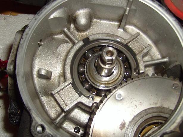

ma si dai che c'è! La rondellona che tiene la bronzina della frizione.. quella rondellona di quasi 3 mm che devi montare prima della chiavetta perchè altrimenti non passa!
...Ah ma se s'infila prima della chiavetta allora non è questo il motivo, visto che io la chiavetta non l'ho toccata...
Posto una foto fatta appena smontato il tutto: la rondellona è quella che si vede lì dentro, no ?

Haakon La rondellona è quella, In teoria dovrebbe essere tutto a posto. Prova, al max hai messo un disco in meno o si è rotta qualche molla o.. bè intanto prova!
