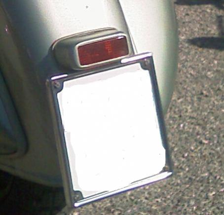

per i fori sul telaio se sono stati chiusi sicuramente internamente non sono stati spianati,per cui se sono stati chiusi basterebbe guardare da sotto,se non ci fossero saldature vedrai ce i 2 fori che venivano utilizzati per la targa ai lati del foro passaggio cavi sono quelli per reggere il fanalino posteriore,la targa in questi modelli veniva montata con la parte bassa che sbordava dal telaio
Modificato da mahros
  • Risposte 97
Come dice mahros, all'interno qualche segno dovresti trovarlo dei vecchi fori...........comunque se hai li fanale post. suo originale rettangolare lo posizioni e fai i tre fori con il porta targa giusto (la distanza tra porta targa e fanale è circa mezzo cm) e sei a posto.

Come da richiesta di roby, allego foto alloggio serbatoio e serbatoio.Comunque da profano, escluderei che non sia un v30.Stanotte mi sono visto un pò di modelli, e tra particolari del telaio,forcella+mozzo anteriore,amm. completo post. e qualcos'altro che al momento non ricordo, mi hanno un pò tranquillizzato.In merito ai fori del porta targa, (sempre stanotte) ho trovato delle vecchie foto in questo sito nella sez. "gallery", di un restauro di un v30, e come il mio, porta oltre ai fori del fanalino, un solo foro centrale.Mi è venuto naturale pensare, che probabilmente essendo il primo modello usciva così dalla casa a differenza del v31 di carlo che usciva già con i tre fori, anche perchè ho cercato con la lente di ingrandimento, non c'è ombra di altri fori.A giorni mi arriva il fanalino nuovo, dopo averlo montato, mi consiglierete la cosa più giusta da fare.Grazie a tutti.

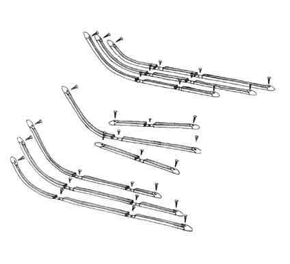

Finalmente mi sono arrivati i ricambi, ho montato il fanale post. con il porta targa utilizzando il foro esistente, vorrei sapere se va bene così! Per quanto riguarda la pedana, mi sono arrivati i listelli nuovi, con tre tipi di rivetti diversi e delle viti auto filettanti.Come vedete in foto, gli ho posizionati, con la disposizioni di quelli che ho tolto.E' giusta? Grazie.

A cosa vi riferite? Per far uscire il colore originale? Se ho capito bene, ed è per questo, non penso possa più servire, in quanto ho tolto molta pittura all'altezza del porta targa,e sul nasello. Mentre la vedevo venir fuori, mi piangeva il cuore!Riguardante i rivetti dei listelli, qualcuno può aiutarmi?Grazie.
Sinceramente no.Quindi i rivetti automaschianti e le viti al tunnel, mentre i rivetti corti (testa piatta) e lunghi (testa bombata) vanno sui listelli della pedana! In base alla giusta collocazione devo adattare o meno i fori.Grazie Mike.
Se può essere utile, i listelli nuovi gli ho presi da Pascoli.
Per il montaggio dei listelli pedana io fisso prima uno dei rivetti centrali e poi a seguire, metto del nastro adesivo di carta sui fori sotto pedana (per evitare qualche colpetto fuori linea) mi faccio aiutare da qualcuno a terere battuto il rivetto sopra il listello e da sotto con un tondino a testa piatta (ci vorrebbe zigrinato ) comincio a battere fino ad appiattirlo, tieni presente che se il rivetto e lungo devi tagliarlo a misura altrimenti esteticamente fa schifo. Togli il nastro e sei a posto.
