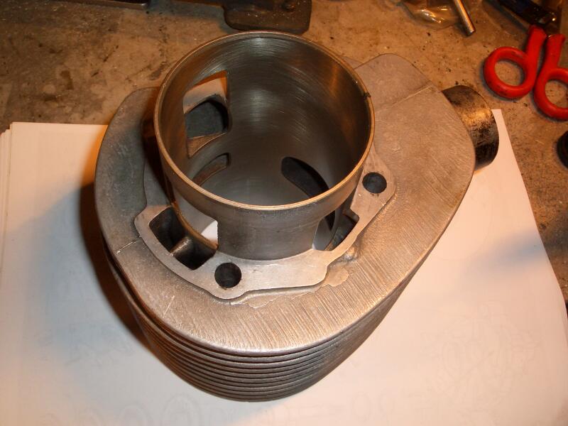

etoplasma Inviato 9 Aprile 2010 Segnala Inviato 9 Aprile 2010 Uferrari, hai lavorato anche il pistone? Usi il pistone monofascia o il bifascia ultimo tipo? ne ho uno anchio preso su internet qualche tempo fa già con i travasi laterali aperti ma l'ho provato su dei carter raccordati al polini poi appena arrivato il polini l'ho tolto. Quindi per ora non posso fare un confronto con il 215 pinasco "classico " che ho sull'altro blocco. Cita
uferrari Inviato 9 Aprile 2010 Segnala Inviato 9 Aprile 2010 Uferrari, hai lavorato anche il pistone? Usi il pistone monofascia o il bifascia ultimo tipo? Il pistone è un bifascia ed è stato lavorato, ma non nelle fasi Cita
etoplasma Inviato 11 Aprile 2010 Segnala Inviato 11 Aprile 2010 allora posto un 2 foto del mio cilindro Cita
kl01 Inviato 11 Aprile 2010 Segnala Inviato 11 Aprile 2010 ben fatto; senza offesa, però, ma le aperture di uferrari sono più precise e meno stondate, quel cilindro sembra esser nato così. Cita
etoplasma Inviato 12 Aprile 2010 Segnala Inviato 12 Aprile 2010 e già, il mio però l'ho preso su ebay già così con il pistone mahle monofascia, in ogni caso con la mia manualità purtroppo, non riuscirei di sicuro a fare un lavoro migliore. Cita
