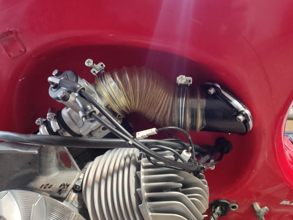

Il carburatore è un PHBH (questo kit: https://www.10pollici.com/it/homepage/vespa-classica/motore/carburatori/kit-alimentazione-malossi-phbh-30-per-vespa-px-125-150-t5-cosa-125-per-motori-a-valvola-incl-soffietto-aria-e-kit-cavi.1.1.22.gp.3035.uw), noto ora che sul colletto del carburatore di  @500turbo probabilmente ha un inserto in alluminio (quello che si vede nelle foto qui: https://www.10pollici.com/it/homepage/vespa-classica/motore/filtri-aria/soffietto-malossi-per-carburatore-phbh-28-30-vespa-px-t5.1.1.32.gp.3427.uw) io non ce l'ho, per quello risulta corto probabilmente, in ogni caso il problema (del minimo magro) sembra risolto, evidentemente era solo troppo chiusa la vite della miscela, adesso il minimo è regolare e si stabilizza subito, perccato per il collettore altrimenti avrei potuto collaudarla 😑
Rimane da sistemare qualche dettaglio, in particolare il collettore della Polini original che non arriva in battuta sul collettore del cilindro (non so se sia normale, ma montare questa marmitta è un delirio ogni volta, anche spostando le molle del cavalletto come indicato nel manuale)
Eh si, fa parte del kit 😅
20 minuti fa, Dart ha scritto:
Ma Malossi da i BD?
Mah... io ho sempre preferito i BS, poi, su PX, si riescono a regolare anche i BD, eh...
Io ero rimasto che fino a qualche anno fa nel kit veniva dato il BS.
