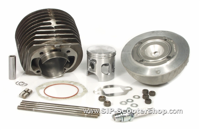

fufo Inviato 11 Febbraio 2005 Segnala Inviato 11 Febbraio 2005 ciao a tutti, ho visto 2 cilindri per pk 125 della fabrizi da 145 cc e 152 cc. hanno un alesaggio di 60 mm. costano una cifra ma.... chissa come vanno.... voi che ne pensate? li ho trovati sul sito S.I.P Cita

Gorby-Corse Inviato 11 Febbraio 2005 Segnala Inviato 11 Febbraio 2005 siccome il sito ê in tedesco non capisco... rieso a montarli senza cambiare albero? li parlano di 51 (non so cosa) per il 145 e di 54 per il 152 cc. di sicuro non è l'alesaggio essendo tutti e 2 di 60 mm.è magari la corsa? E' la corsa dell'albero la fabbrizzi fa anche gli alberi corsa 54 ed in base all'albero ti da il cilindro tra l'altro come prima fornitura ti vende tutto insieme, è un buon prodotto quasi esasperato, se volete sapere come va , ma come tutte le cose va montato con criterio per dare il massimo Cita

z3r0_k00l Inviato 11 Febbraio 2005 Segnala Inviato 11 Febbraio 2005 costerà una cifra.. però è tirato da assassino.. uno di quelli ha pure lo scarico sdoppiato con un traversino.. poi guardate i travasi che si collegano al carter.. sono enormi.. chissa quanto andrà !! ciao a tutti.. Cita

fufo Inviato 11 Febbraio 2005 Autore Segnala Inviato 11 Febbraio 2005 allora nel mio pk 125 xl se non cambio l'albero non ci va su..... Cita

Vespabbestia Inviato 12 Febbraio 2005 Segnala Inviato 12 Febbraio 2005 allora nel mio pk 125 xl se non cambio l'albero non ci va su..... si che va su! il tuo pk ha corsa 51mm!!! ti basta comprare il cilindro! Beh pero' se la tua vespa ha tanti km, fagli un lavoro completo: cuscinetti di banco, paraoli e ti consiglio di montare anche l'albero nuovo. Un mazzuccchelli già anticipato dalla casa potrebbe andare bene! Cita

Gekid83 Inviato 12 Febbraio 2005 Segnala Inviato 12 Febbraio 2005 quei cilindri li hanno presentati qualche anno fa al motor show, a vederli dal vivo a occhio sembrano veramente fatti bene con luce di scarico sdoppiata e dei bei travasi... Cita

fufo Inviato 14 Febbraio 2005 Autore Segnala Inviato 14 Febbraio 2005 bene, ho scoperto traducendo il testo che c'e' da barenare il carter a 65 mm..... Cita
monteantonio Inviato 14 Febbraio 2005 Segnala Inviato 14 Febbraio 2005 e il carter originale quant'e' ? secondo me bisogna apportare del materiale anke sui travasi , li trovo enormi e se poi si deve barenare il carter non oso immagginare che lavoro laborioso ci sia bisogno il cilindro mi sembra di buona fattura , ma migliorabile nelle luci di aspirazione e' il miglior gt che abbia mai visto Cita

Gekid83 Inviato 15 Febbraio 2005 Segnala Inviato 15 Febbraio 2005 a barenare il carter si fa presto... ci vorranno tra si e no 5-10 euro; senz'altro ci vuole anche il riporto di materiale per i travasi che sono altri 10 euro più o meno... il cilindro costa sui 300 se non sbaglio, però credo sia un kit completo... Cita
