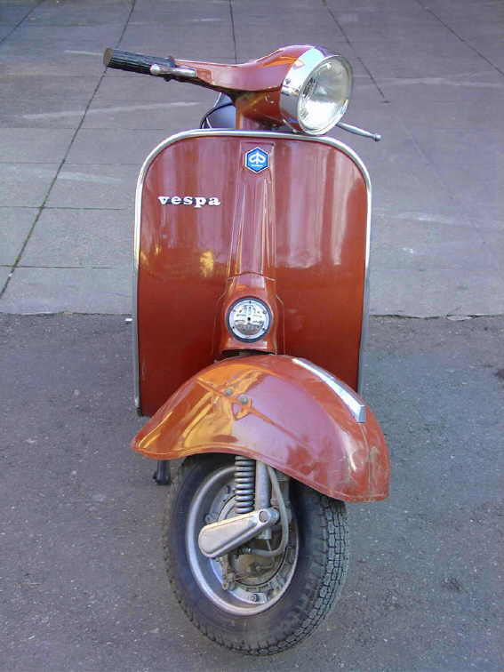

Ragazzi ci sono anche io! TS Immatricolato nel 1975 Acquistato nel 2004 per 300 euro fermo da anni, chiaro di luna, serbatoio completamente arruginito, bauletto px primo tipo, monta un cilindro177polini. Attualmente è ferma dopo essere stata sabbiata e isolata con l'antiruggine; non ha bisogno di pezze di lamiera perchè non ha buchi di ruggine ma ha bisogno di una raddrizzatina allo scudo e alla pancia sx. Sono fermo con i lavori da circa un anno perchè mi hanno investito ad un incrocio con la mia primavera e siccome è l' ennesimo incidente che ho, sempre x colpa altrui, sto meditando di lasciare le vespe in garage e non so se continuare il restauro del ts, considerando che, a parte la raddrizzatura, il resto lo faccio io, ma se non la devo usare che la restauro a fare? Sono indeciso. La paura che mi vengano addosso di nuovo e mi facciano veramente male, finora ho già problemi ad un braccio, ad un pollice e ad un piede, è TANTA. Scusate ma ho bisogno di parlarne, anche perchè il ts non l'ho ancora usato e melo stavo rifacendo piano piano per avere finalmente la vespaGlobale cioè telaio tipo ts/sprint e motore px, e siccome sono studente per me restaurarmi la vespa comporta diversi sacrifici. Secondo me il ts è la vespa più equilibrata su strada : ottimo bilanciamento dei pesi tra ant e post e baricentro basso. il px invece è troppo sbilanciato sul posteriore e ha il barcicentro troppo alto e ciò comporta una tendenza sottosterzante molto marcata cioè allarga le curve con l'anteriore. Il ts è invece neutro ma ha il motore a puntine,montando quello del px hai massima affidabilità con una guida veramente soddisfacente! Ciao a tutti e scusate se mi sono dilungato ma d'altra perte questo è il forum chiacchere!

Dimenticavo il numero ti telaio è 11882. E poi vorrei un consiglio x il colore: ma rosso katmandu è bello? oppure io pensavo all'arancio del rally180 o al blu dello sprint veloce, escludo il metallizzato, solo colri pastello, che ne pensate?
Sicuro che il num di telaio sia così alto? su vespa tecnica dicono che nel 1975 è stata prodotta fino al numero 7600 circa. Per il motore sappi che per mettere il motore px devi mettere su la batteria e rifare l'impianto elettrico: non so se ne vale la pena perchè il motore della ts è veramente ottimo. A mio avviso: meno elettronica c'è, meglio è.
Postate qualche foto del rosso katmandu. A vederlo nel poster sembra bello :o
Va bene che se mette un motore di PX ad accensione elettronica ha bisogno di un impianto a 12V invece cha da 6V, ma perchè dovrebbe mettere la batteria?
Ciao, Gino
Ma il piatto bobine qundi riesce a creare una corrente da 12V? Io pensavo che su un impianto da 12V fosse necessaria una batteria! Mamma mia quanto sono "iniorante"!
Il verdone della mia lo trovo molto bello...
il numero ti telaio è corretto, ho controllato il libretto, quindi è quello, è stata immatricolata il 1 luglio 1975 con targa VA, ora è targata CA dal 1979 dal precedente proprietario. Per quanto riguarda il colore anche a me picerebbe capire se ilrosso Katmandù è davvero bello come nella pubblicità visto che la dovrei riverniciare
