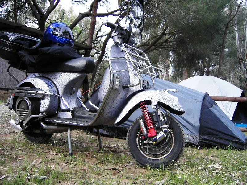

non mi riferivo al malossi. ho anche una vespa col polini 177 che ho con la configurazione raccomandata da polini. gli ho messo un 30 dato che il 28 mi dava piccoli problemi di messa a punto, ho la 23-64 denti dritti. il malossone invece ha un 35 con 23-65, che devo ancora rimettere sotto la vespa. per la velocita dovrebbe arrivare qualcosa piu di 140 se un giorno avro tanta follia da vedere a quanto arriva ti faro sapere..

alla faccia! ma chi è quella ragazza??? :P
