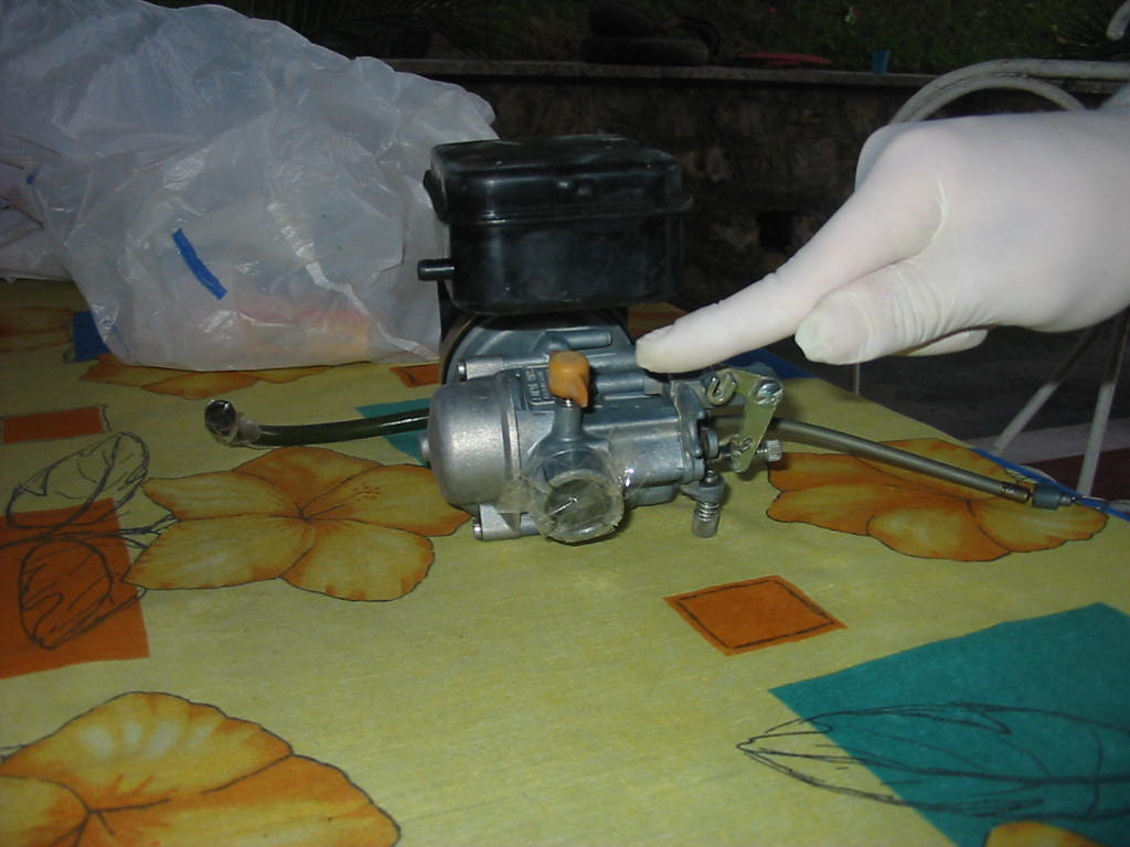

sunrise Inviato 28 Novembre 2006 Segnala Inviato 28 Novembre 2006 ciao!! allora stiamo messi così: la marmitta è pulita per bene, il carburatore pure..il motore lo pulisco domani..e cambio i fili almeno del freno e la guaina..ora ho un dubbio.il carburatore che monto che se nn erro è un 16/10 (possibile???) oltre al getto del minimo , max e starter ha anche una levetta gialla in plastica ...a cosa serve??per regolare il min cmq devo ruotare il bulloncino che è attaccato alla leva del gas,vero?..cosa si fà quando si dice regolare la carburazione?? giuro che domani posto le foto del motore e dei vari cavi...inoltre mors ti invierò anche quella foto del raccordino di cui ti dicevo.. posso chiedervi anche un'altra cosa anche se nn è il forum adatto...che convenienza c'è nell'iscrizione al registro storico per i 50ini? ciao e a presto Cita
mors_mors Inviato 28 Novembre 2006 Segnala Inviato 28 Novembre 2006 Regolare il carburatore vuol dire intervenire sulla dimensione dei getti e su quello spillo a vite sul fianco. Non riesco a capire cos'è la levetta in plastica gialla...L'iscrizione al registro storico delle vespe 50, oltre a un risparmio sull'assicurazione, è un "vanto" cioè ti attestano che la tua vespa è completamente originale come mamma piaggio l'ha fatta. E poi potrebbe servire anche per i famosi blocchi del traffico se escluderanno le auto/moto storiche. aspetto foto... Cita

mattiapk50xl Inviato 28 Novembre 2006 Segnala Inviato 28 Novembre 2006 cmq, il pk non è abbastanza vecchio per poter essere iscritto al registro storico. Quella che tu chiami levetta in plastica gialla, se ho capito bene dovrebbe essere il tappo di plastica che copre la vite dell'aria, ad ogni modo il minimo si regola avvitando e svitando la vitina in alto alla ghigliottina... se posti delle foto del cab cmq chiariamo i dubbi Cita

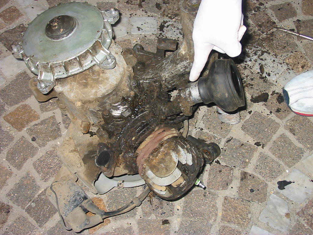

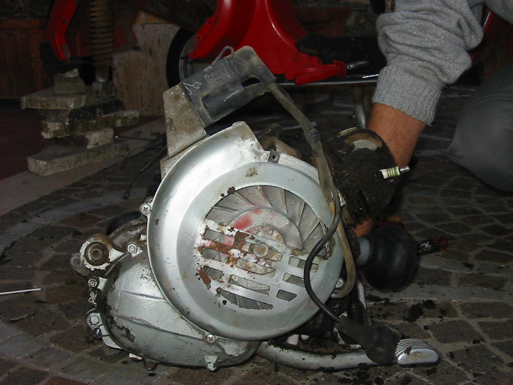

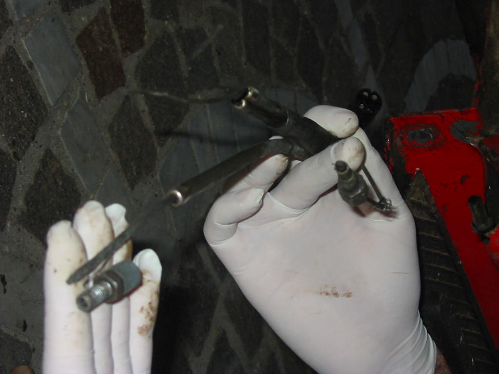

sunrise Inviato 11 Dicembre 2006 Segnala Inviato 11 Dicembre 2006 okk...ho finalmente tirato giu' il motore...nn e' stato difficile ma ho pochissimo tempo e allo stesso tempo nn voglio fare le cose di fretta..allora posto un po' di foto nella prima indico con il dito la levetta gialla che dicevo nel carburatore ancora smontato ma pulito per bene ( cosa diavolo e'?) la seconda terza e quarta invece sono foto variedel motore tirato giu' ancora completamente sporco e nn so come fare a pulirlo se uso la benzina mi ci vuole un'eternita' se uso la spatola nn porto via niente ...e' un insieme di fango grasso olio etc etc...come lo pulisco la quinta invece e' una foto dei cavi che credo dovr' assolutamente cambiare ...cosa ne dite? la sesta (spero mors che ti ricordi di quando te ne avevo parlato) e' la foto del raccordino sul quale e' attacata la marmitta e che ho dovuto cambiare perche' mi si ' tolto un prigioniero\ per concludere la sesta...cosa diavolo e' quella cosa che indico? a cosa serve e e' normale che tutta quella parte sdentata si muovi?? ragazzi scusatemi se vi bombardo ma io nn capisco niente ne di motori e ne di vespe..sono un autodidatta e ne pago le conseguenze /.....mi affido , anzi affido la mia vespa nelle vostre mani.. grazieeeeeeeee Cita
sunrise Inviato 11 Dicembre 2006 Segnala Inviato 11 Dicembre 2006 scusate ragazzi..nn ne combino una giusta...uhmm..le foto sono invertite la prima e' l'ultima dal basso e cosi' via help I need somebody...help... Cita
sunrise Inviato 11 Dicembre 2006 Segnala Inviato 11 Dicembre 2006 purtroppo per problemi con il file nn riesco a postare quella del raccordino...pero' si vede bene in quelle due del motore..ora quello vecchio nn c'e' piu'.... Cita
ash Inviato 12 Dicembre 2006 Segnala Inviato 12 Dicembre 2006 per lavare il motore ti consiglio di spruzzarlo per bene con lo sgrassatore chanteclair (sì sì, proprio quello che usa tua mamma per pulire...), di lascialro agire qualche minuto e poi andare giù di idropulitrice... se non hai l'idropulitrice vai di pompa e ogni tanto ci dai una spazzolata con una spazzola di ferro o cmq molto rigida... tolto il più , ti rimarrà qualche punto con lo sporco incrostato e allora vai giù di benzina pura e spazzola o pennello rigido... io ho fatto così (con l'idropulitrice però) e viene uno spettacolo... Cita
mors_mors Inviato 12 Dicembre 2006 Segnala Inviato 12 Dicembre 2006 Grande! ci sei riuscito! Allora cominciamo con ordine...Per pulire è perfetto il metodo che ti ha detto Ash! Io personalmente ho usato il cillit bang ma la prox volta mi affiderò al galletto del pulito! RICORDA DI TAPPARE BENE TUTTI I BUCHI CHE DANNO ALL'INTERNO DEL MOTORE!! La famosa levetta gialla è la regolazione della quantità di aria nella miscela aria benzina (spero di ricordarmi bene..è un po' che non lavoro su quel tipo di carburatore) e serve per la carburazione. I cavi...non si riesce a capire bene dalla foto ma sembra che siano già staccati dalla vespa...comunque visto che vuoi fare un bel lavoro, cambia tutto! fili e guaine! mi RACCOMANDO!!! se non le hai ancora sfilate dalla carrozzeria lasciale li fino a quando non vuoi infilare quelle nuove!!! ti serviranno come guida! Ok il "raccordino"...alla fine ho capito! Comunque se non vuoi mettere una marmitta diversa, quello va più che bene!! Quel coso che sdentato che si muove è la parte esterna del collettore di aspirazione! Sì. è normale che si muova molto, è attaccato tramite un anello di filo armonico al "tubo" che va all'aspirazione del motore! Vai tranquillo...a disposizione! vorrà dire che per Natale ci meriteremo una bella cesta di ricambi originali piaggio.... Cita
sunrise Inviato 12 Dicembre 2006 Segnala Inviato 12 Dicembre 2006 altro che cesta!!si babbo natale è squattrinato ma se riesco da solo (anzi con il vostro aiuto) a pulire e rimmetere alla grande questa vespa vi porto la piaggio direttamente a casa...grazie per i consigli , giovedì avrò un pò di tempo e mi cimenterò con la pulizia esterna...però ho ancora piccoli dubbi...quella levetta gialla quindi serve per regolare la carburazione ( i famosi due giri e mezzo?)?...per i fili credo proprio che li cambierò..però ho un dubbio cambio prima le guaine vecchie ( che attaccherò su quelle nuove..ma come?) e poi i fili oppure il contrario...infine scusate se rompo, la ruota anteriore fa uno strano rumore a ferro (nn sono riuscito tra l'altro a smontarla...il bullone è durissimo) e credo che sia quella specie di piatto vicino al mozzo come faccio a staccarlo un pochino?? ragazzi nn so proprio come ringraziarvi...se abitavate vicino vi pagavo una pizza fuori (ovviamente andando con le vespe) ciao e a presto Cita
mors_mors Inviato 14 Dicembre 2006 Segnala Inviato 14 Dicembre 2006 Esatto il coso giallo è per i 2 giri e mezzo! Per quanto riguarda le guaine/fili prima si cambiano le guaine, con quelle nuove i fili entrano che è uno spettacolo!! Per unire guaine nuove con quelle vecchie ci sono vari metodi! Quello che trovo pià sicuro è sicuramente aprire con una pinza una spira della guaina vecchia e fare tipo un uncino il più chiuso possibile, stessa cosa fai con la guaina nuova chiudendo però questo dentro a quello vecchio (è un casino spiegarlo...insomma fai tipo una catena) poi gli fai 2/3 giri di nastro isolante per evitare che gli uncini si stacchino tra loro o peggio si incaglino da qualche parte. Per la ruota purtroppo sono ca..i! Nel senso che probabilemente è cioccato il cuscinetto del mozzo! Quello è un po' più rognoso da cambiare, nel senso che servono degli attrezzi da guerra!! Però tutto è fattibile! Da qualche parte nel forum ci deve essere anche l'esploso della forcella dove puoi capire cosa è successo e come fare a cambiarlo! buon lavoro Cita
