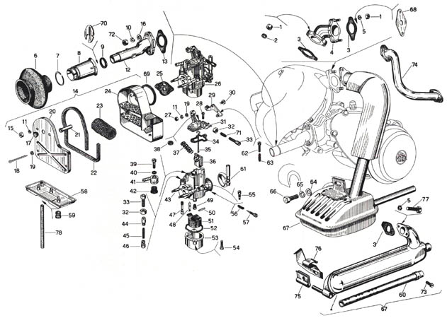

Allora guarda attentamente l'immagine:
Una volta col carburatore in mano togli la vaschetta(53)
Sfilando il pernetto iin ottone(50) viene via il galleggiante(51)
E quello che ti trovi in mano è lo spillo in questione(quarantotto)
Praticamente spinto dal galleggiante è quello che regola l'entrata di benzina al carburatore.
Buon lavoro..!
Buon lavoro..!
Effettivamente non deve essere difficile, l'immagine mi sembra chiara...
O no ???? :?:?
Buon lavoro..!
Daniel, le tue istruzioni sono meglio di quelle dell'IKEA!!!! Grande!!
