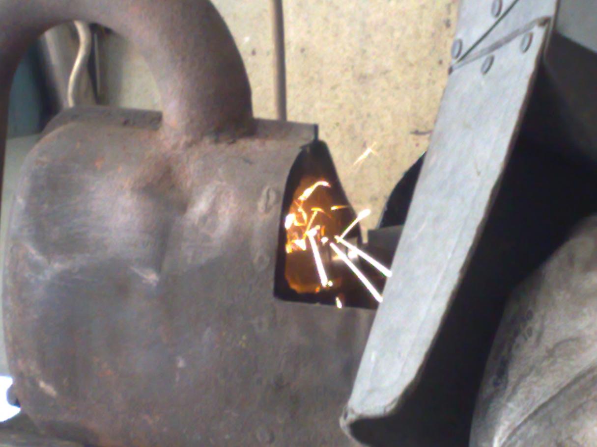

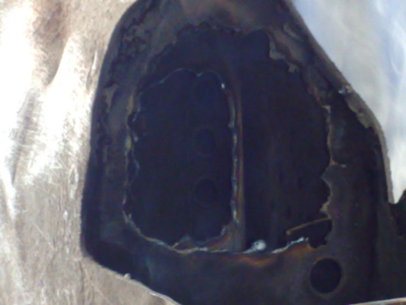

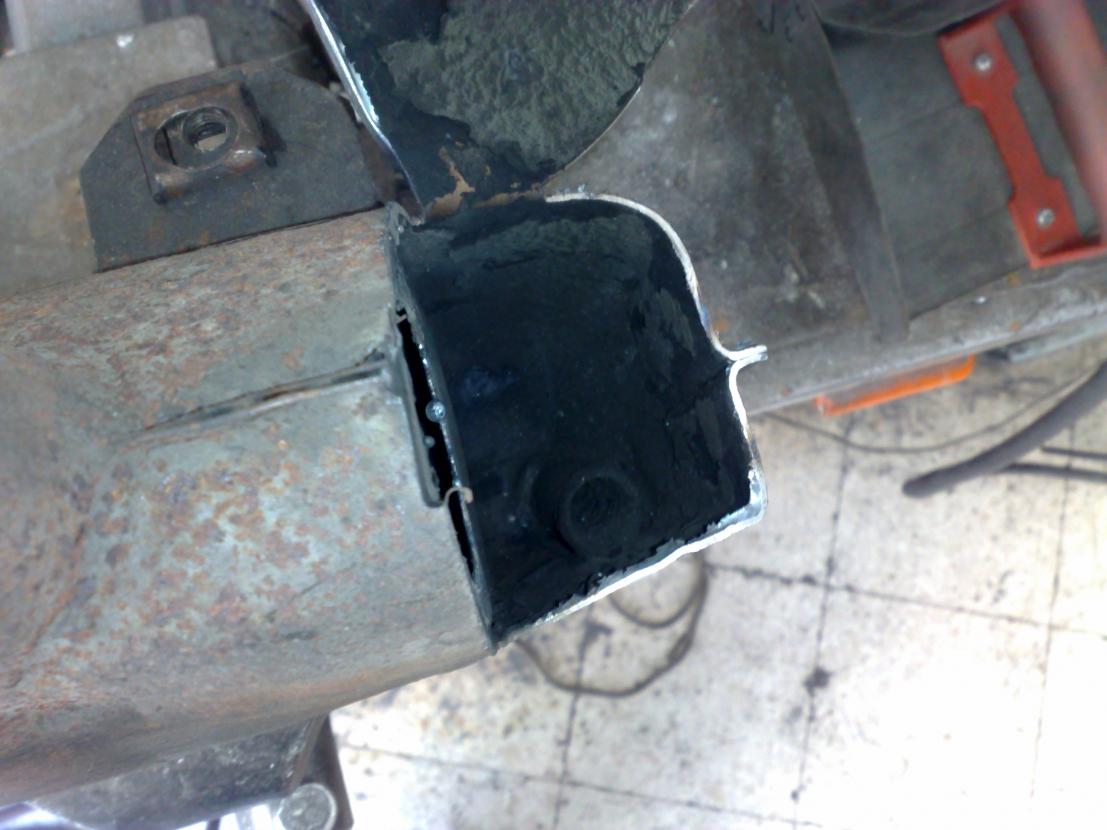

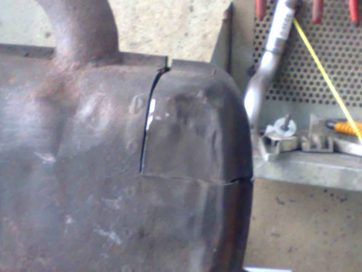

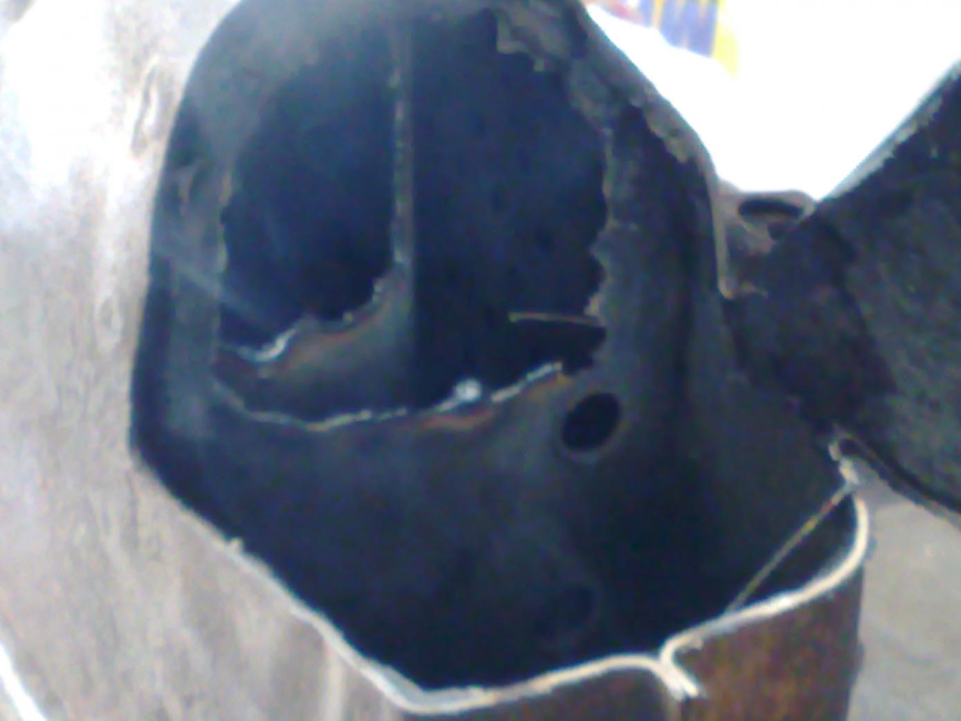

dimenticavo; in occasione del Raid Sicilia 2009 al moTORELLO è stata aggiunta una modifica.
La marmitta utilizzata, una Sito padellino, è un pò strana; contrariamente alle Sito che conoscevo non ha i due filtri e il buco unico sulla paratia, aveva i classici 6 fori da 8 mm della Piaggio e niente silenziatore/filtro allo scappamento. Unica differenza con la Piaggio la totale assenza di lana di vetro e di rete metallica al suo interno.
Le modifiche effettuate in foto.
