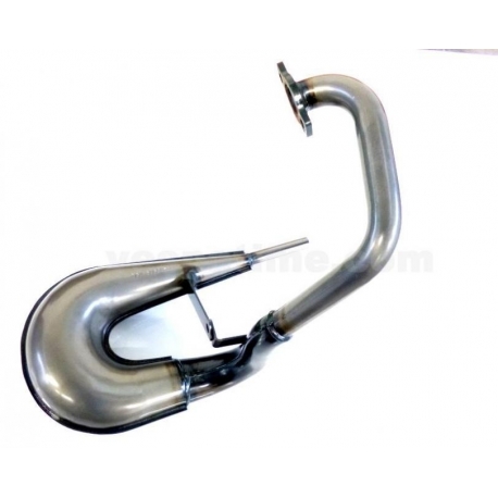

Se cambio marmitta con una giannelli che secondo me esteticamente è bellissima e probabilmente abbinandola al rispettivo silenziatore qualcosina potrei guadagnare? Comunque così per curiosità quanto costerebbe una elaborazione di un certo livello?

E con quella marmitta,che avevo montata sul pk 125,vinci anche lo scioglimento del paraspruzzi in plastica e del profilo in plastica del codino.Il motore originale mettilo da parte e prendi un motore pk con collettore 3 fori su cui puoi lavorare con criterio e dare una sistemata ai carter dove necessario.
Stessa cosa montando questo o intendevi proprio lui?
Comunque riassumendo se volessi fare una elaborazione abbastanza spinta dovrei optare per cambiare l'intero motore giusto? Caspita se è cosi speravo in una risposta diversa!_down_
Il colpevole è proprio lui.La prima cosa che si romperà è il cilindretto in gomma che fa tenuta tra i due tubi(silenziatore e marmitta)a seguire si rompe la staffettina che fissa il silenziatore al carter e poi il resto lo scopri da solo.Puoi usare anche il tuo motore per le migliorie,magari almeno i carter li conservi intatti e passi su altri carter tutto il ripieno dei tuoi;alla fine con un centone ti sistemi.I carter con la giusta sigla da abbinare al telaio sono merce rara,meglio metterli da parte dopo eventuale iscrizione al registro storico.Anche con il mio ho fatto cosi,restaurato pari al nuovo e poi ho preso il motore originale dopo iscrizione fmi e l'ho messo a nanna insieme ad altri motori registrati fmi.Poi ho preso un altro motore di un pk 50 e mi sono divertito a fresare-allargare-saldare dove necessario compreso il telaio dove collettore ed espansione non passavano.
