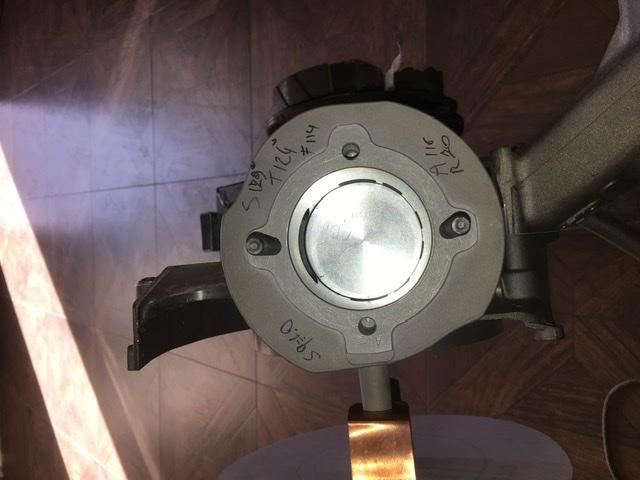

chiVespa Inviato 10 Luglio 2021 Autore Segnala Inviato 10 Luglio 2021 Da un paio di settimane ho finito la modifica sulla mia HP3. Da originale superavo di poco i 40km/h solo in discesa. 102 DR 6 travasi p&p Dell'orto SHBC 19.19E, getto max 82 Rapporti 24/72 DD (fischiano di brutto) Cambio da 3 a 4 marce Sostituito collettore marmitta strozzato con quello aperto senza strozzo. Il resto (albero, marmitta, accensione, anticipo etc) tutto originale. La vespa ha molta forza ai bassi e ripresa, riesco tranquillamente a fare salite impegnative in seconda mentre prima da originale era davvero difficile anche in prima marcia. Sono soddisfatto in parte, il mio obiettivo era darle forza in salita ed un po' di allungo che non guasta. Ho finito il rodaggio (ho fatto due pieni, il primo al 3%, il secondo al 2.5% ed ora sto per finire il terzo pieno al 2%). Ho provato a darle una tiratina a motore caldo ma non riesco a superare i 60km/h, non che siano pochissimi, ma mi aspettavo di fare almeno 70 km/h. In sostanza mi ritrovo: Prima : 10-15 km/h Seconda : 25 km/h Terza : 35/40 km/h Quarta : circa 55/60 km/h È sicuramente colpa del padellino o magari dovrei rivedere anche l'anticipo ? Cita

chiVespa Inviato 10 Luglio 2021 Autore Segnala Inviato 10 Luglio 2021 6 minuti fa, Vito.73 ha scritto: Io proverei questa che sicuramente fa al caso tuo, per adesso io uso una sito-plus e non mi ci trovo male ma vedendo un po’ questa bgm pro per pk mi sembra un po’ più evoluta della sito-plus Grazie per il consiglio! La big Box l'ho sentita in un video e ha anche un bel suono! Volevo provare una sito plus, mi è stata suggerita da un amico, ma trovo pareri discordanti: chi dice che va bene, altri dicono che non cambia assolutamente niente. Riguardo all'anticipo mi è venuto questo dubbio anche perché dopo una bella salita di 2-3 km quando mi fermo trovo il motore veramente moooolto caldo. Smontando la candela (Champion L82C incandescente quasi!) Ho notato che dal foro candela, sulla testa, sale un fumo d'olio che evapora da quanto è caldo ! Non vorrei rischiare di grippare dopo 300km.. Cita
