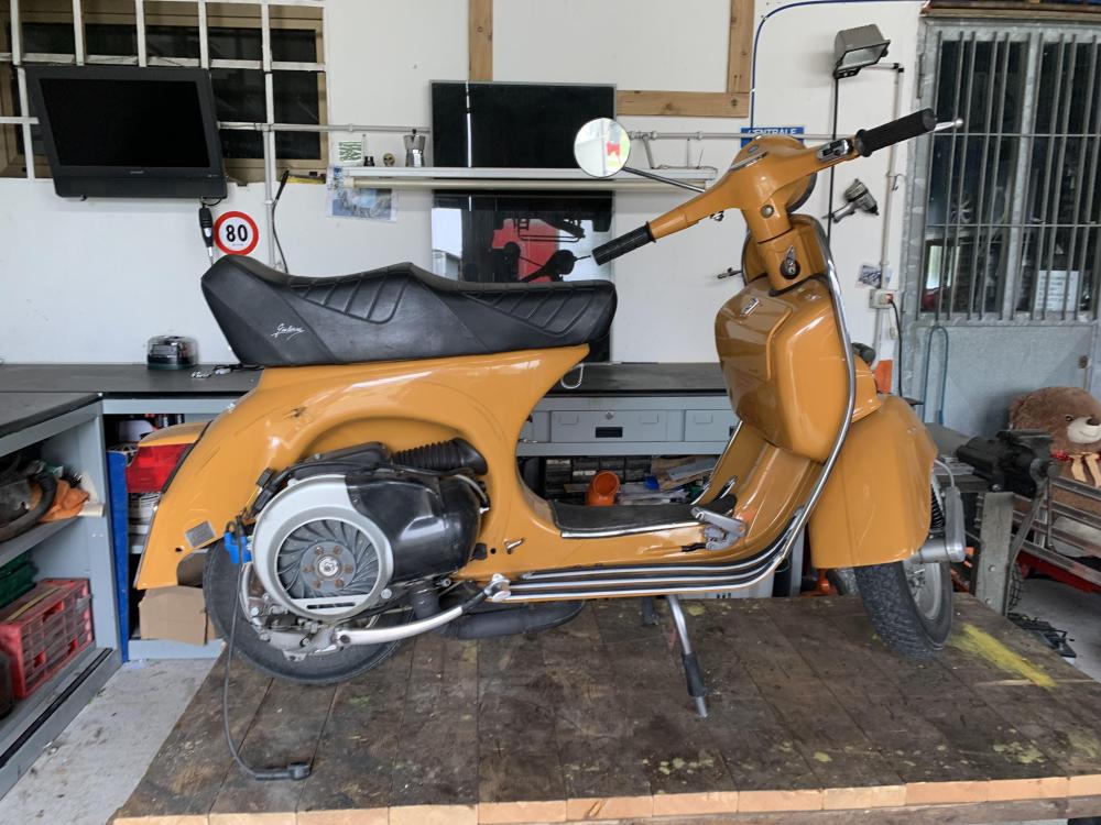

nella mia Rally:
225 Pinasco
albero corsa lunga
marmitta Polini Original
Carburatore 24 Pinasco
frizione Pinasco
crociera Pinasco
da quando l’ho fatta assembrale (meccanico che fa diversi motori simili a questi perché collabora con Pinasco da molti anni)

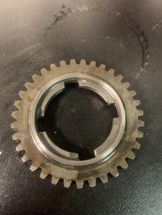

Come promesso ho aperto tutto per capire meglio che succede:
allego alcune foto e se avete tempo rispondetemi così vado avanti:

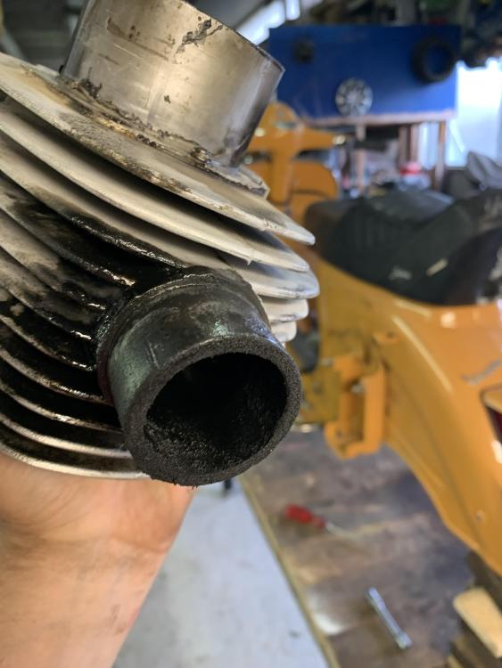

Cilindro  è ancora perfetto (lo scarico è super incrostato anche se ho usato sempre olio 100% sintetico Motul
olio: pieno di residui metallici è di un colore assurdo
crociera: originale e ditemi voi se è per quella che saltavano le marce
selettore: sano
frizione: non capisco cosa sia, secondo voi è una pinasco? Non c’è scritto da nessuna parte…. E vorrei togliere il fatto che trascina da ferma
come procedereste voi?
Quella crocera è da buttare. È tutta stondata.
Controlla anche la sede di battuta sugli ingranaggi.
E spessora il cambio prima di chiudere. Trovi in rete come fare, è semplice.

Ma probabilmente si è usurata precocemente per un non corretto spessoramento del cambio, unito al fatto che qualche ingranaggio possa essere logoro nelle battute interne. E su quest'ultimo problema vi posso dire anche che mi è già successo. Motore di mio fratello appena chiuso, con un buon Malossi 221. Ingranaggi spessorati praticamente a zero, crocera nuova, in accelerazione la terza e quarta scappavano fuori. Riaperto il motore, ingranaggio nuovo, sparito il problema.
Vi ho fotogratato Tutti gli ingranaggi per sapere un vostro parere
. A me sembrano ok ma aspetto valutazione degli esperti:
- vedi foto allegate
comprata crociera ed effettivamente quella vecchia era stondata forte…

scarico lo pulisco, secondo voi era la marmitta troppo tappata? Polini original (quando chiudo metto la vecchia Drugo di mio padre per curiosità)

La Polini Original va il doppio rispetto alle vecchie finte espansioni anni '80... Poi fai tu insomma.
Le battute degli ingranaggi non sembra male. Forse era solamente il cambio spessorato male.
