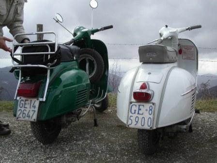

Ho già spiegato le ragioni che mi hanno spinto a fare questa spesa "pazza".
Comunque se la mettessi in vendita (lungi da me!) onestamente non penso che realizzerei di meno, anzi...
L'unica cosa che mi dispiace è che mentre il rally 180 lo conosco come le mie tasche (restaurato, fatti 40.000km), il GS comprato già restaurato è in un certo senso meno "mio".

sono d'accordo con te, 5000 € è tantissimo e può fare senso solo se la vespa è realmente perfetta.
La mia a 4500 era veramente come nuova, col suo impianto elettrico perfetto, il suo motore originale messo a punto, verniciatura nitro eseguita a regola d'arte (vespainter), bordscudo col suo codice, cuffia col raggrinzante, fanale in zama perfetto gomme originali d'epoca (non del tutto marmizzate), ha ancora la guarnizione dello sportellino originale in buono stato... Tanto per capirci ci ho già fatto più di 4000km senza alcun problema, non devo neanche staccare la batteria quando la lascio ferma e parte sempre alla prima.
Quello che volevo dire a Lupo è che per una vespa come la mia 5000€ li avrei pagati senza farmi tante pippe mentali, ovviamente non conosco le condizioni di quella a cui è interessato.
Già che ci sono, permettimi di fare un appunto sulla tabella di comprare e vendere vespe:
io ho sia il rally 180 che il GS. A mio modesto parere vale un po' di più quest'ultima, se non altro per qualità costruttiva, accuratezza, finiture ed eleganza (oltre alla prerogativa di essere l'unica con lo sportellino post. e la prima con ruota di scorta sottochiappa).
In ogni caso se è vero che il 180 vale sui 3000-3500, secondo me (e il mercato lo dice) un GS160 in ordine 4000 li vale tutti.
Poi il valore di un oggetto è quello che uno gli attribuisce; ero in sicilia col rally due settimane fa e alla valle dei templi mi ferma un austriaco che mi offre 5.000€ sull'unghia (voleva tornare in Austria con un modello "raro")!! Io forse non la darei per 8.000!
