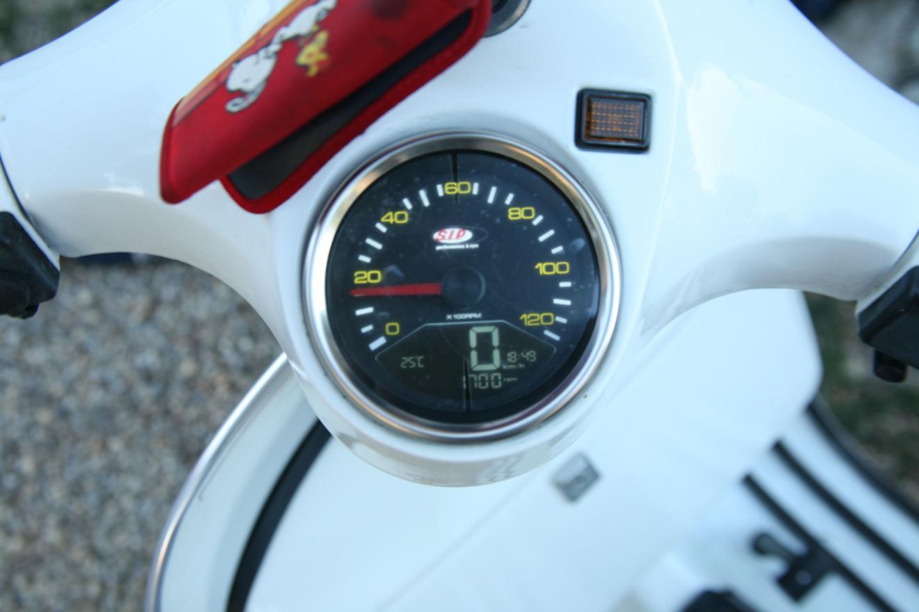

Oggi pomeriggio, mi sono dedicato all'istallazione dello strumento, ma per adesso ho deciso di non mettere il sensore della temperatura sulla testa.... non mi andava di smontare di nuovo il serbatoio e passare il cavo, lo farò con più calma o nelle prossime settimane, o durante l'inverno..... ma ho comunque montato il sensore sotto il coprimanubrio, in modo da avere una sorta di temperatura esterna, tipo automobile.
Più tardi (molto praobabilmente domani...) posterò le foto dell'installazione e dei collegamenti..... è una figata pazzesca!!!!
Ha una bella illuminazione, si eseguono i settaggi veramente molto bene, lo trovo uno strumento davvero comodo, unico neo riscontrato per il momento è la parte "analogica": in sostanza la lancetta del contagiri, risponde "in leggero ritardo", mentre se si guardano i giri al display, questi risultano "immediati".
Quando si accende la vespa, lo strumento esegue un "check" tipo quelli delle moto stradali (anche alcune auto sportive...), cioè si accende tutto e la lancetta va a fondo scala, per poi tornare a visualizzare i rpm, poi si ha sempre in bella mostra oltra alla lancetta (naturalmete), la velocità, alla sinistra la temperatura, alla destra l'ora, sotto invece si può settare o i km totali, o i km parziali, oppure i giri al minuto, oltre a questo poi nel parziale è indicato il tempo di percoprrenza, i km fatti, la velocità media e la temperatura media!!
Non ho la batteria, il mio è un px del 1981..... è collegato in alternata! Il "check" lo esegue dopo che si è avviato il motore.
Per la precisione della velocità, devo fare il confronto con il gps, ma credo di essere già abbastanza preciso.... ho misurato il diametro esatto della ruota con un "centimetro" da sarta, ed ho impostato il valore misurato nello strumento (per la precisione 1380 mm), poi ho settato il "rapporto" dell'ingranaggio del rinvio (0,75), che avendo il mozzo del kit grimeca, non l'ho neppure dovuto calcolare, ho semplicemente preso i dati nella tabella del manuale, dove sono riportati la maggior parte delle combinazioni rinvio/mozzo.

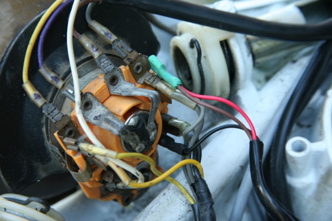

Vi posto alcune foto dei collegamenti, e dello strumento montato, nel retro si nota anche il sensore temperatura (il bulloncino con i due dadi) montato provvisoriamente nello sterzo anzichè sulla testa... in questo modo indica la temperatura "ambiente".
Il pulsante per i settaggi e "cambio modalità", l'ho montato sulla sinistra, nel comando delle frecce, avendo ancora il comando con la "levettina" sotto, mi rimaneva molto spazio da quel lato, e quindi ho preferito montarlo sul lato sinistro dello sterzo anzichè sul destro.
Lo sò, l'ho montato storto_nonvedo, mentre stringevo la ghiera del cavo mi si è leggermente girato anche lo strumento......
