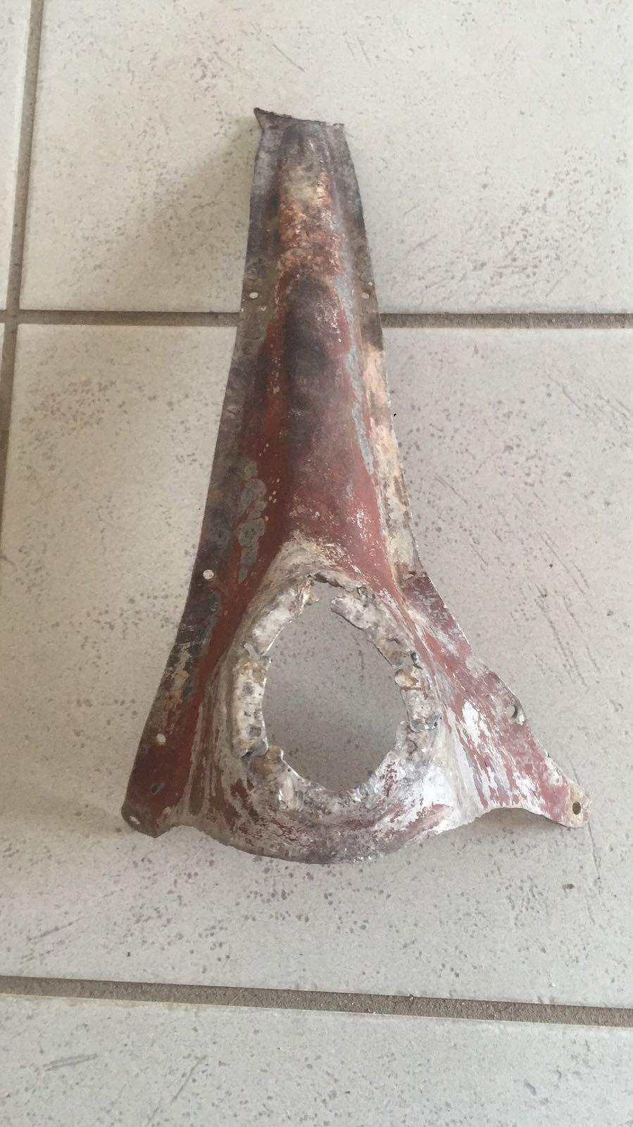

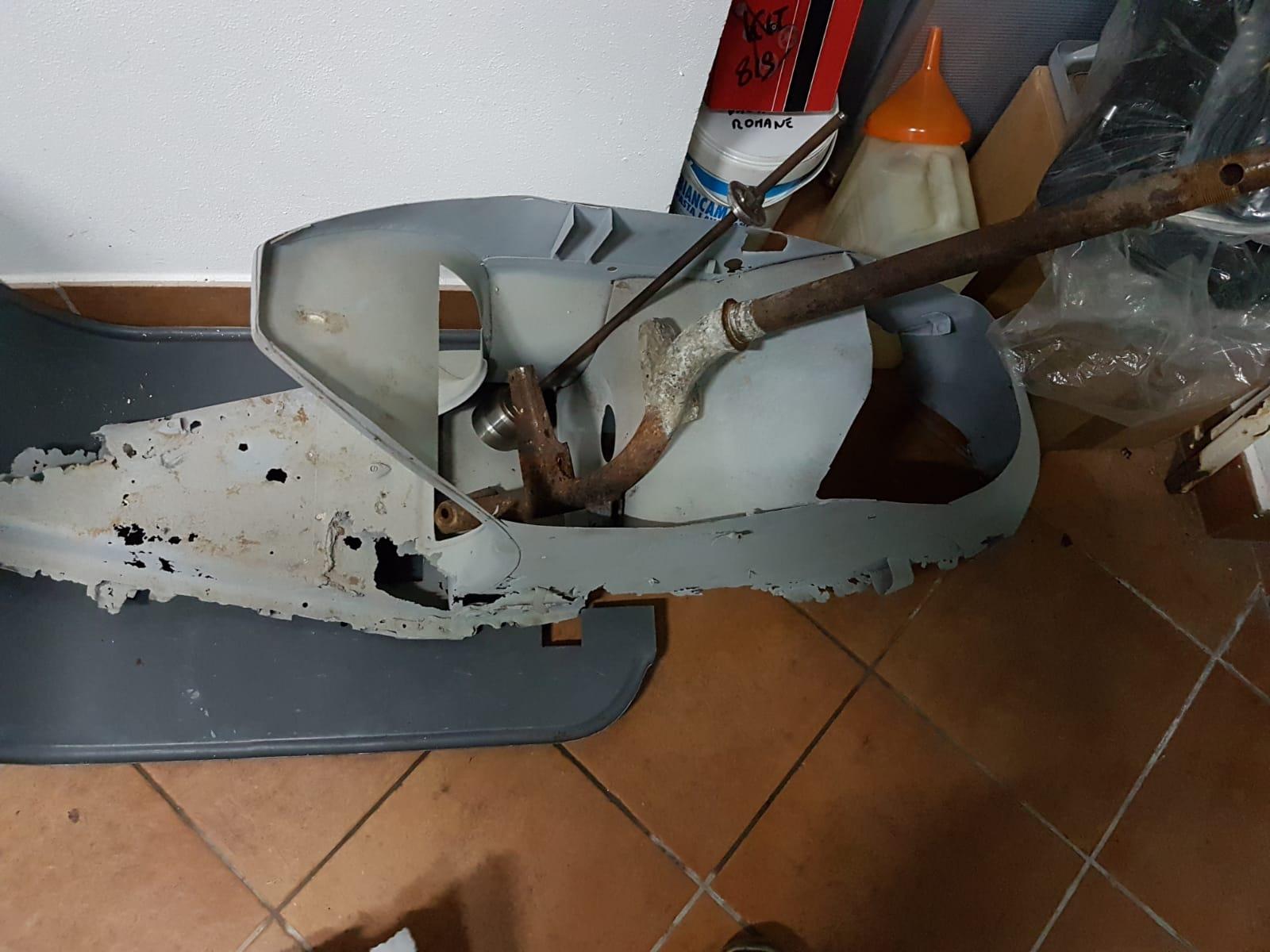

Mi hanno commissionato la ricostruzione di questa vespa v32t . Abbiamo recuperato un tunnel di un acma che sto liberando dal lamierato molto deteriorato. In questo momento sto costruendo la schermatura cioe' la maschera da una mia v30 che usero' come dima per la ricostruzione. Queste strisce che vedete le ho fatte di lamiera da 15 decimi larghe 10mm per ottenere la massima precisione. Fatto questo la usero' come dima di riscontro. per la ricostruzione.come ho finite la dima di riscontro vi postero' qualche foto solamente che questa fase e' un po lunga e noisa
