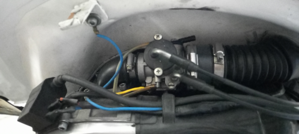

allego un paio di foto del motore ancora montato sul px.

Mi pare cmq che abbia,come mi avevate anticipato, dato una bella aperta al vano motore..non vorrei arrivare a tanto, in attesa della visura sto pensando anche eventualmente a qualcosa di più soft, tipo cilindro e carburatore più grande, tipo una 150 ed un 22 o 24.
