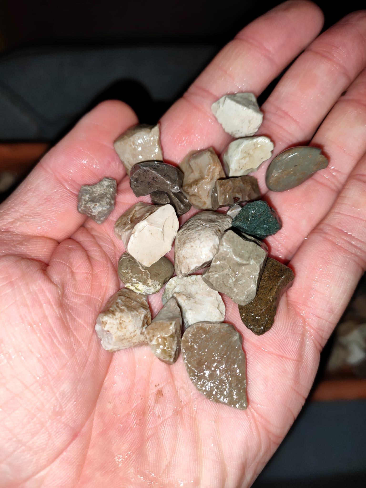

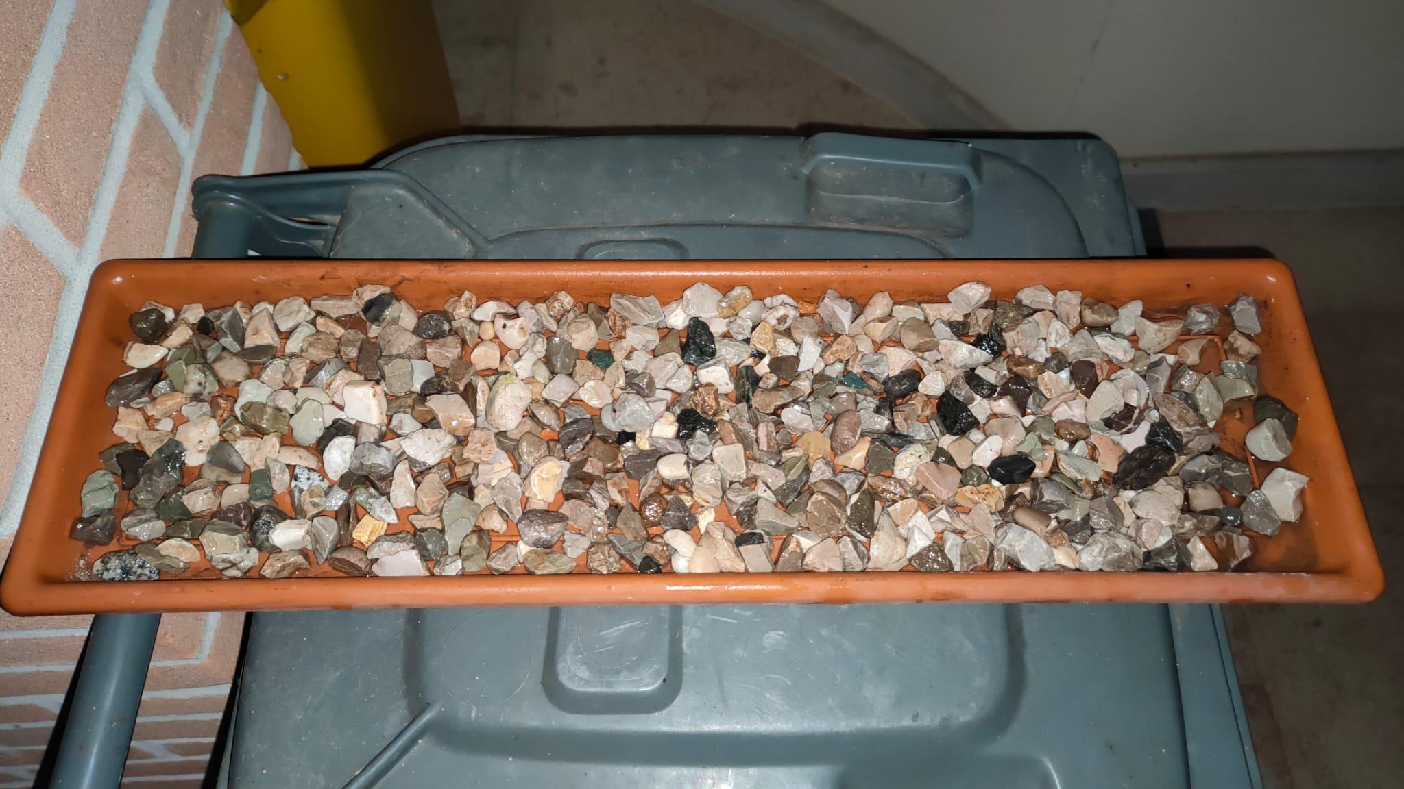

maxxx Inviato 19 Novembre 2021 Autore Segnala Inviato 19 Novembre 2021 Nel frattempo il portatore sano di gomito ha recuperato la ghiaia... Cita
Dart Inviato 19 Novembre 2021 Segnala Inviato 19 Novembre 2021 Perfetta. Però, se la prendevi stondata funzionava ugualmente ma si faceva gli avambracci come quelli di Popeye.... Cita
