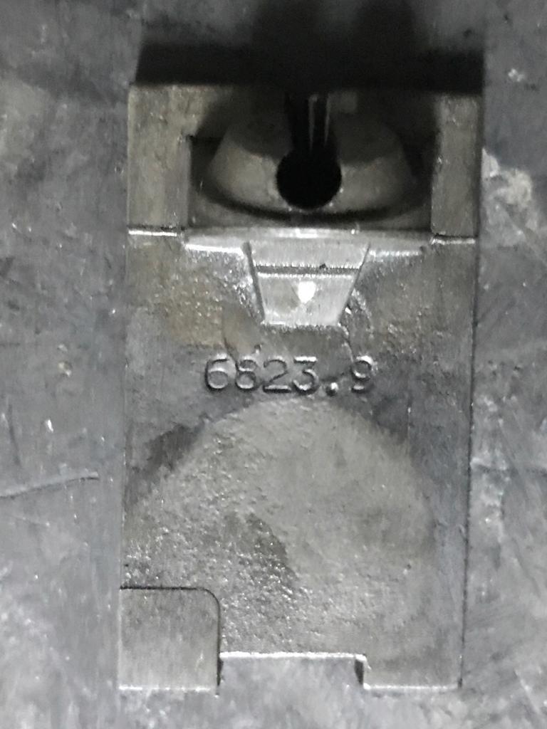

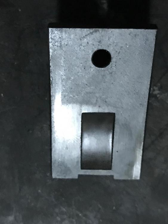

kl01 Inviato 25 Febbraio 2021 Segnala Inviato 25 Febbraio 2021 Foto di alcune ghigliottine: prima la foto di gruppo, fronte e retro, si tratta delle ghigliottine 6823.1 - 6823.11 - 6823.16 - 6823.9 Cita
kl01 Inviato 25 Febbraio 2021 Segnala Inviato 25 Febbraio 2021 Credo che le immagini si commentino da sole Cita

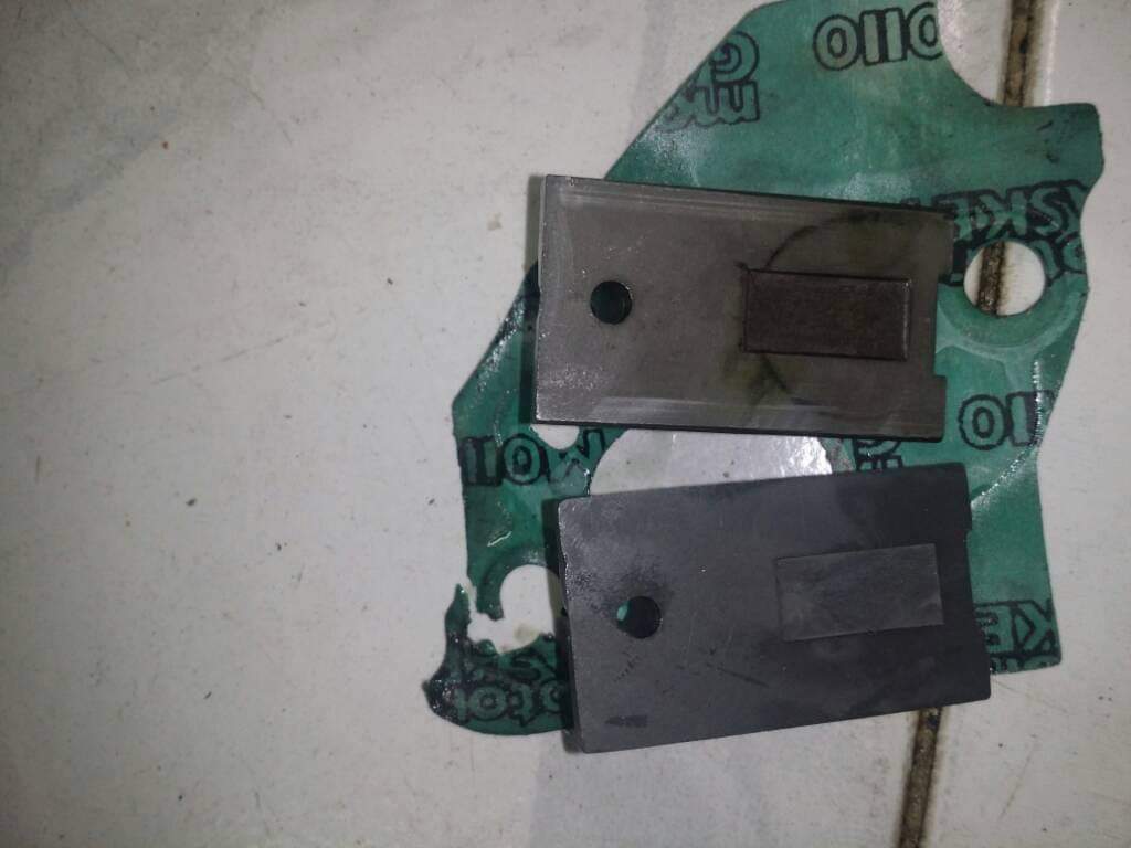

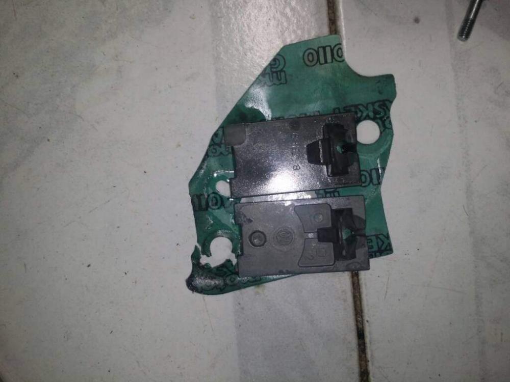

kl01 Inviato 26 Febbraio 2021 Segnala Inviato 26 Febbraio 2021 Confronto tra n.1 e n.8. Ringrazio Guy-Francois Evrard per il gentile aiuto, è lui che qui mi ha fornito le foto della n.8 e del confronto con la n.1. https://m.facebook.com/story.php?story_fbid=10158327549496799&id=634566798 Cita
