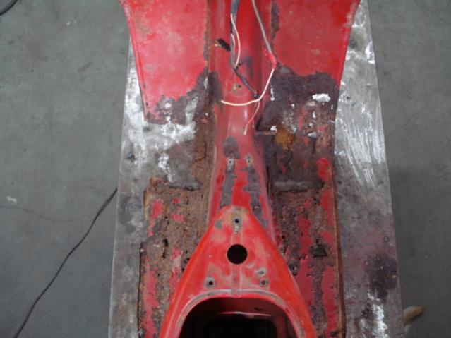

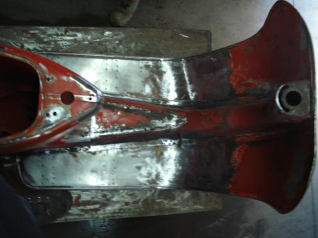

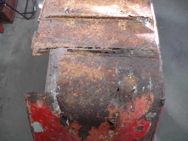

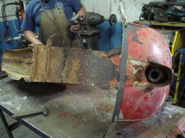

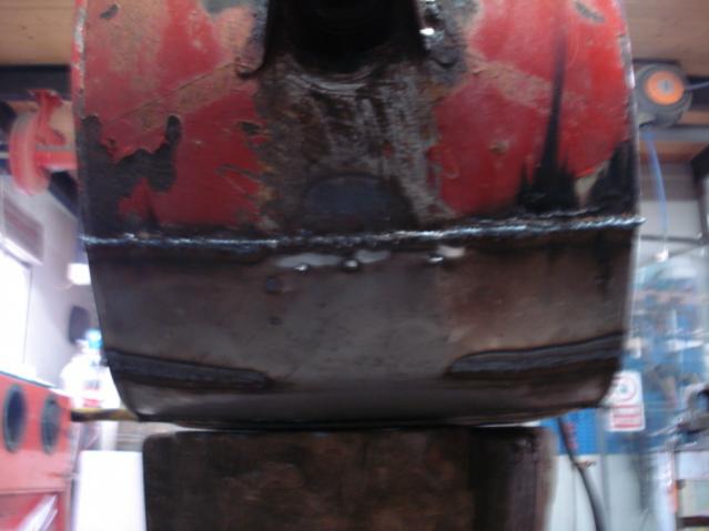

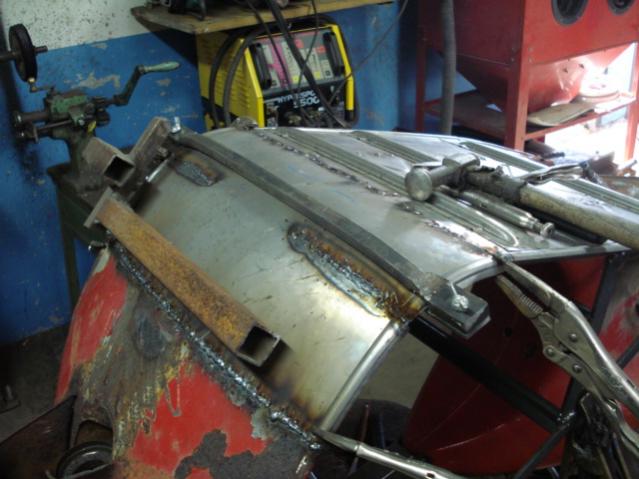

v98 Inviato 2 Ottobre 2010 Segnala Inviato 2 Ottobre 2010 ciao andrea!!! se ti fa piacere ti giro le foto dello stato di avanzamento della ricostruzione pedane della tua vespa.... Cita
andreagambini Inviato 3 Ottobre 2010 Autore Segnala Inviato 3 Ottobre 2010 questa è la seconda fase...Grazie v98 ottimo... ├ê un grande lavoro.... Ci sentiamo a fine settimana per il ritiro. Cita

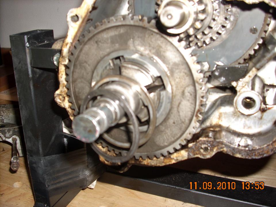

andreagambini Inviato 4 Ottobre 2010 Autore Segnala Inviato 4 Ottobre 2010 ripresi i lavoro... revisionato parastrappi. i ricambi non erano perfetti al 100% quindi sono dovuto andare di lima per far coinciderei fori delle paratie con quelli nell'ingranaggio. per essere la prima volta mi sembra sia vunuto un bel lavoro.... Cita

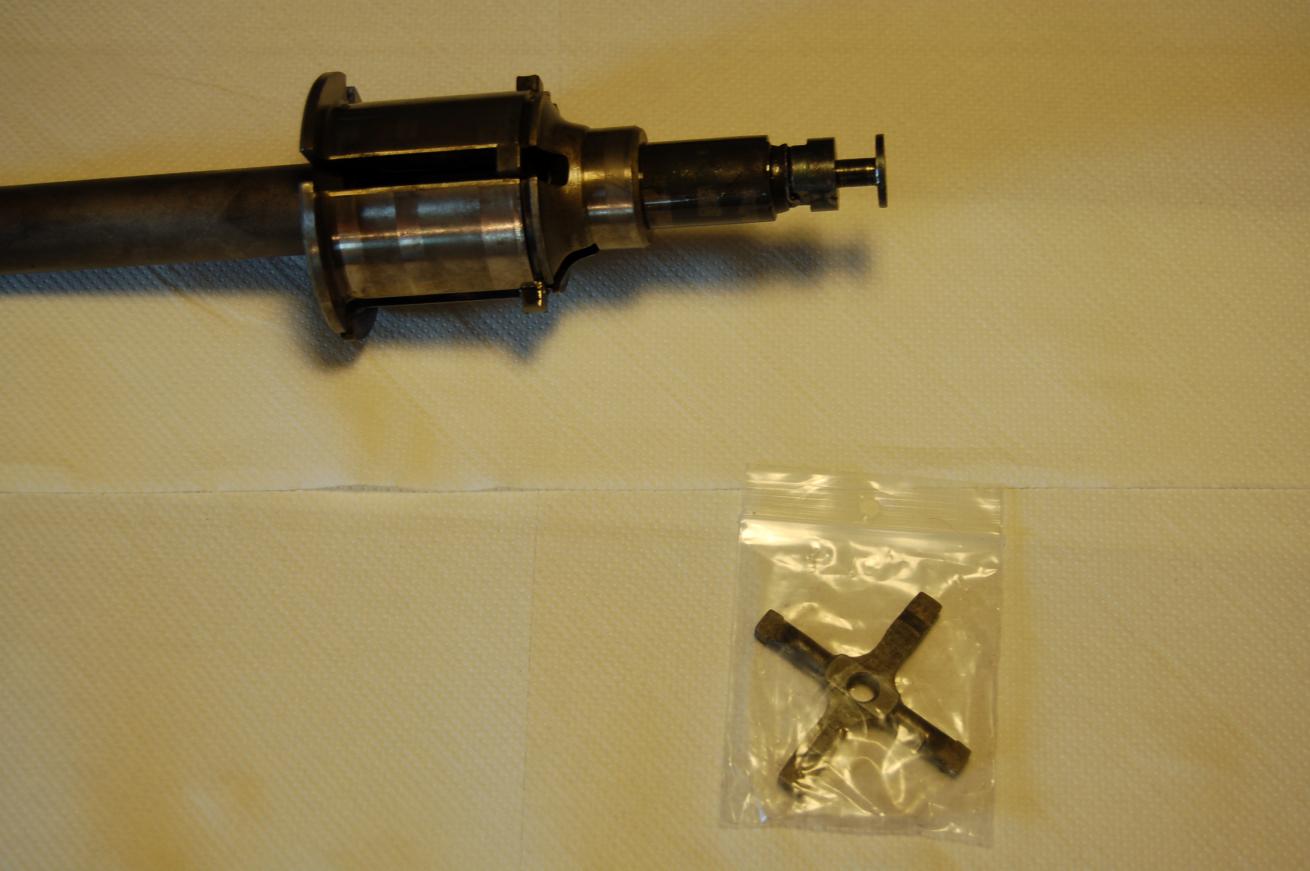

andreagambini Inviato 4 Ottobre 2010 Autore Segnala Inviato 4 Ottobre 2010 altro lavoro, sostituzione crociera... Cita
andreagambini Inviato 4 Ottobre 2010 Autore Segnala Inviato 4 Ottobre 2010 (modificato) montaggio ingranaggio... e qui mi serve un aiuto dagli esperti... quanto deve essere il gioco indicato dalla freccia? nel caso sia troppo come posso fare per ridurlo? inoltre mi potete rispondere alle domande sopra.... grazie. per ora è tutto. P.S. se vedete qualcosa che non va ovviamente ditemelo.... grazie Modificato 4 Ottobre 2010 da andreagambini ortografia Cita

Dart Inviato 5 Ottobre 2010 Segnala Inviato 5 Ottobre 2010 Tra 0,2 mm e 0,5 mm Se hai gioco oltre 0,5 mm devi sostituire il rasamento, quello tra ingranaggio 1a e seeger, esistono 3 maggiorazioni. Cita
andreagambini Inviato 5 Ottobre 2010 Autore Segnala Inviato 5 Ottobre 2010 Tra 0,2 mm e 0,5 mmSe hai gioco oltre 0,5 mm devi sostituire il rasamento, quello tra ingranaggio 1a e seeger, esistono 3 maggiorazioni. Grazie per l'informazione DartDuck mi servisa proprio di sapere il campo limite minimo e massimo. Cita
tonysubwoofer Inviato 6 Ottobre 2010 Segnala Inviato 6 Ottobre 2010 però io vedo un gioco di un Km!!! Cita
andreagambini Inviato 6 Ottobre 2010 Autore Segnala Inviato 6 Ottobre 2010 però io vedo un gioco di un Km!!! Tony anche secondo me c'è un Km... Quindi sbaglio qualcosa... Ma cosa? Mi puoi aiutare? Posizione corretta ingranaggi? Help!!! Cita
giovanni lindo ferretti Inviato 6 Ottobre 2010 Segnala Inviato 6 Ottobre 2010 anche io avevo un gioco del genere... ultimo rasamento e via... sono arrivato a 0,4... costa 8 euro e qualcosa e non è così facile da reperire... in teoria c'è anche una quarta rettifica ma la vendono come compatibile solo per gli ultimi modelli di px... sinceramente non capisco che differenza ci sia... Cita
andreagambini Inviato 6 Ottobre 2010 Autore Segnala Inviato 6 Ottobre 2010 anche io avevo un gioco del genere... ultimo rasamento e via... sono arrivato a 0,4... costa 8 euro e qualcosa e non è così facile da reperire... in teoria c'è anche una quarta rettifica ma la vendono come compatibile solo per gli ultimi modelli di px... sinceramente non capisco che differenza ci sia... grazie, ok ma in pratica spingo tutti i gioche veso la ruota per capire... corretto? ma in protica si sono mangiati gli spessori degli ingranaggi? cavolo... Cita
