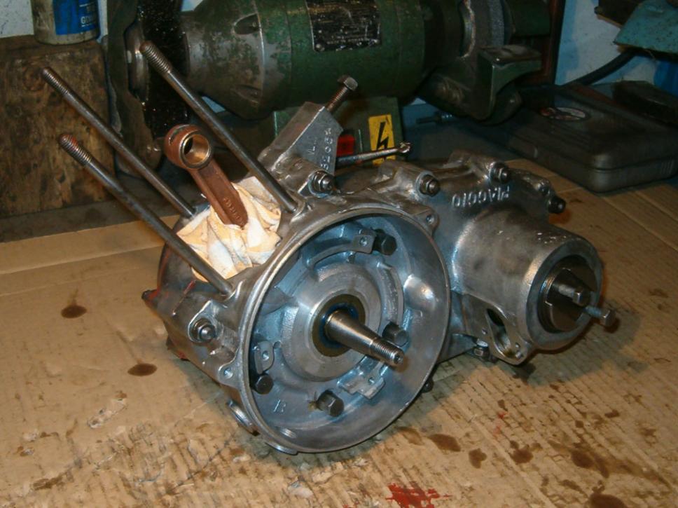

Una curiosità. Come si fa a lucidare cosi bene il motore?
Il tuo sembra uno specchio....

semplicemente con olio di gomito....non con la pulitrice perche' il motore e' in fusione grezza per cui i pezzi smontati e puliti con la benzina poi li passo con acqua calda,spugna tipo 3m leggermente abrasiva e.....il noto sgrassatore!!!

la cura con cui hai pulito il motore e micidiale, un motore perfettamente pulito e lucido, io non sono riuscito a farlo venire così lucido il motore della mia faro basso, ho letto che (correggimi se sbaglio per eventuali futuri restauri) prima togli tutto il fango con benzina, poi lavi con acqua calda passando una spugna abbrasiva e lo sgrassatore Saint Chlear, scusami e scritto esattamente così questo prodotto?
Usi anche delle spazzoline piccole per lucidare o altri prodotti?
Voglio provare il tuo metodo su un motore di un PX 125 che possiedo.
Comunque adesso voglio iniziare a vedere i lavori di carrozzeria, manda foto di tutti i passaggi che esegui, così vediamo rinascere insieme un'altra piccolina da portare in giro per le strade.
