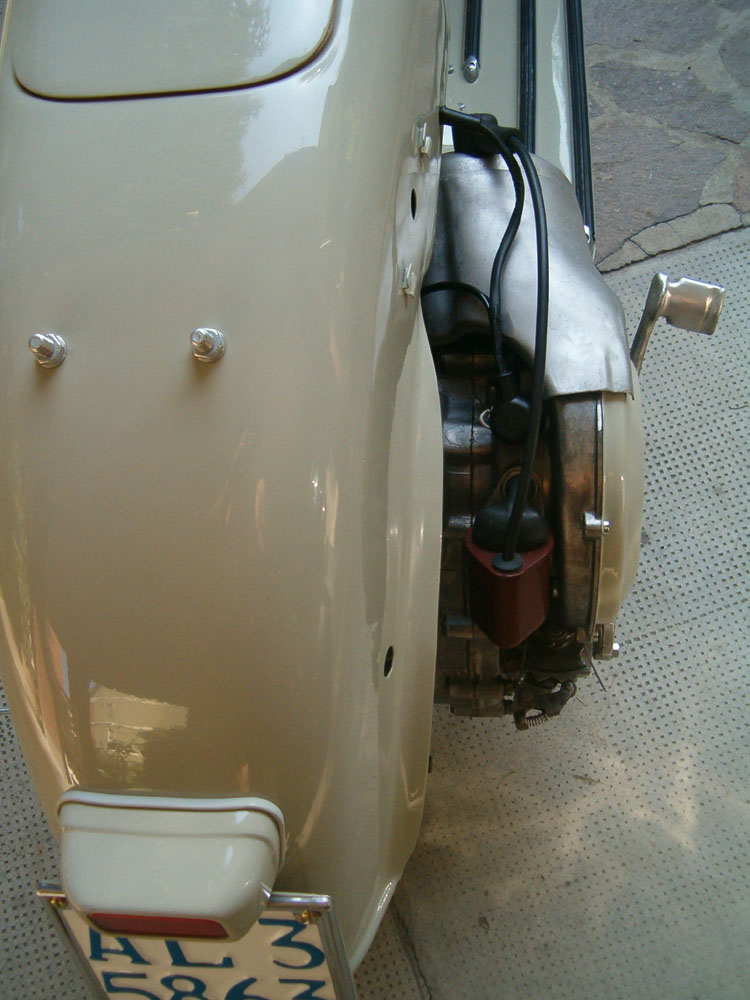

Ok, ho capito il senso del preservativo allora :D Ma tu una volta aver fatto combaciare l'ammortizzatore con la sua sede ci infili il perno prima di far salire la parte anteriore del motore?
NO,serve per metterlo in asse. dopo alzi il motore davanti e infili un ferro passante,allora alzi il motore dietro e lo fissi all'ammortizzatore posteriore.
ciao
  • Risposte 388
e per finire montaggio provvisorio del serbatoio e dell'asta rubinetto per provare se il motore aveva voglia di partire.................dopo la terza pedalata e dopo 40 anni ha finalmente di nuovo fatto sentire la sua voce!!!!!!!!!!!!
e canta molto bene!!!!!! ...........(per fortuna!)

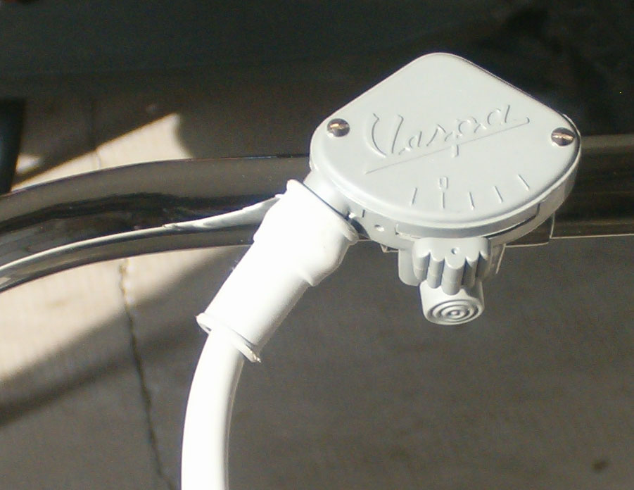

sabato ho ripreso in mano la vespa
collegamento dei fili al motore + stop,la cosa mi fa fatto perdere + di 2 ore perche' c'era un maledetto contatto (nel devio scoperto dopo aver nominato tutti i santi) che mi mandava a massa o le posizioni o le mezze luci.
