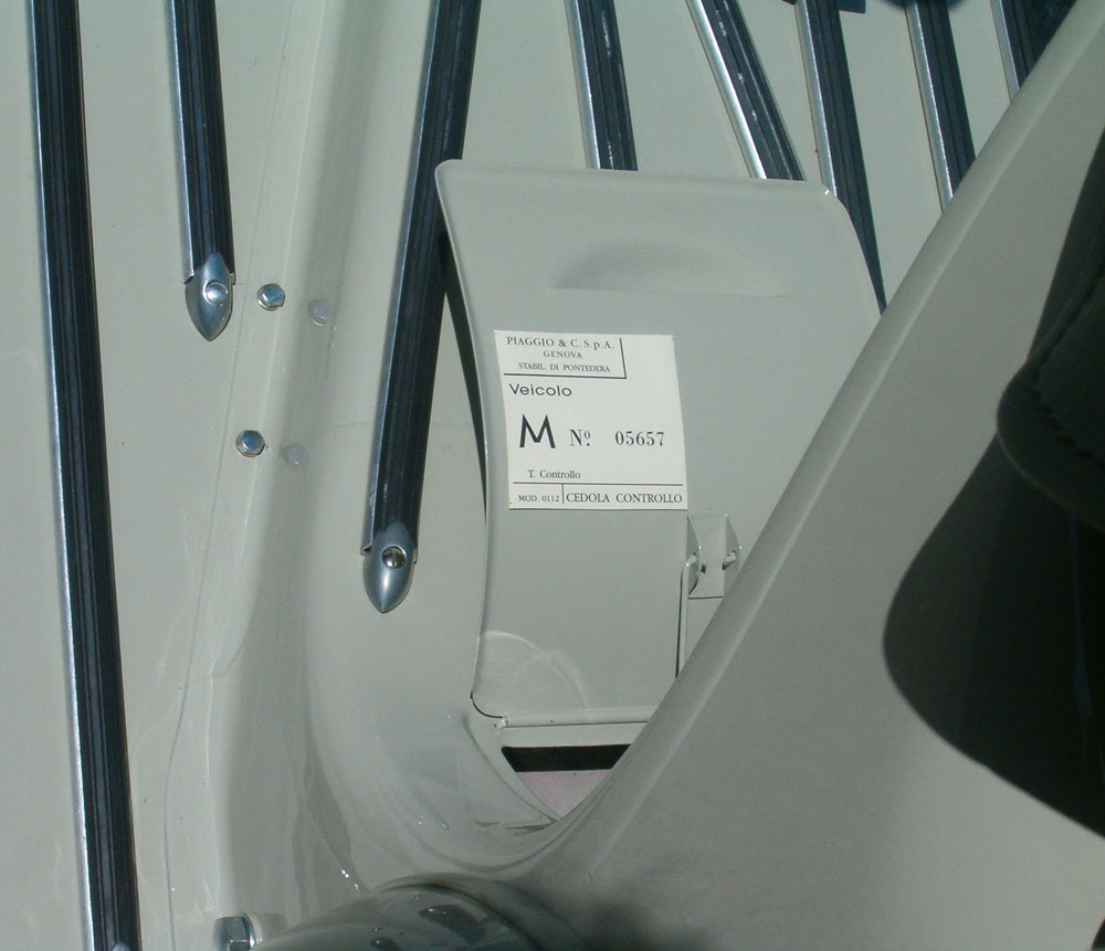

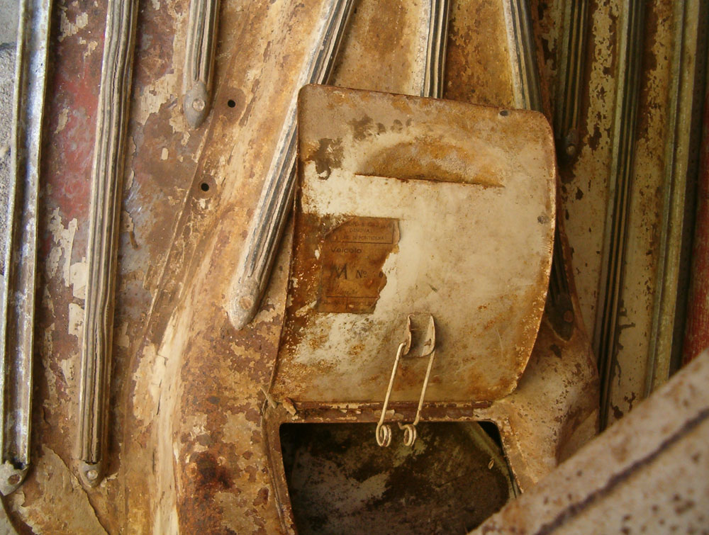

fantastico,ma come hai fatto a rifare l etichetta nello sportello? e a ricavare i numeri persi visto che l originale è a meta'?
x l'etichetta (in realta' non e' e non era un 'etichetta ,ma un talloncino stampato su carta comune colore avorio incollato) ho preso le quote e i nr. quando ho portato a casa la vespa. nella foto che vedi il mezzo (anche se non si direbbe) aveva gia' subito un primo lavaggio x cui i bordi di carta non incollati sono venuti via.
Con le quote sono andato in tipografia e ho fatto fare il tutto con il vecchi nr.
ciao e grazie
