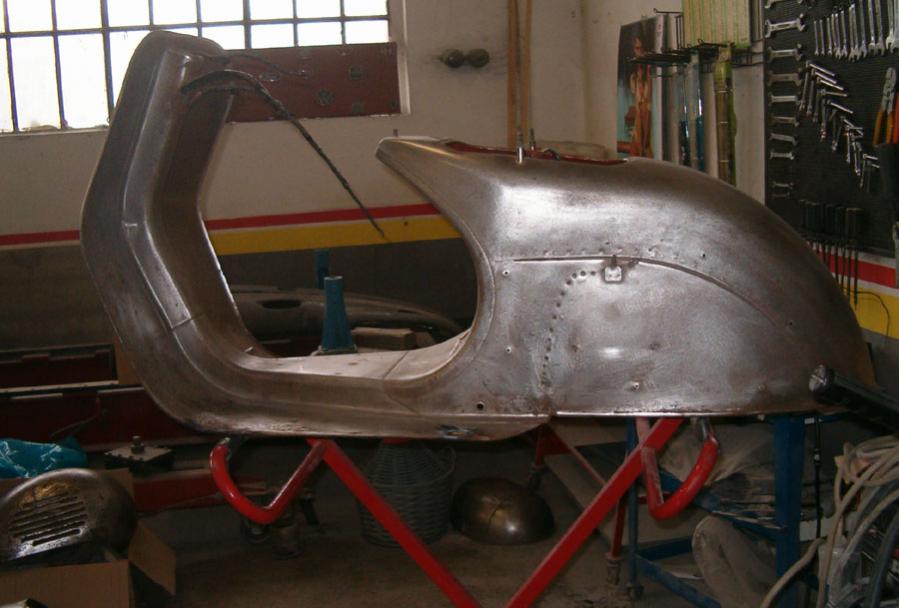

in settimana ho portato il materiale da cromare e ho pulito l'ammortizzatore.
ieri in carrozzeria ho iniziato ha lisciare la sabbiatura con l'orbitale che' e' un aggeggio veramente comodo in 2 ore ho tirato la scocca lucida come uno specchio! il prossimo sabato spero di finire con gli altri pezzi della vespa.

quasi finito il lavoro raddrizzatura ,dopo viene il bello...........gia' il carrozziere mi ha detto di prepararmi a lisciare!!!!!!
sarà cosa lunga ora ho poco tempo da dedicare alla vespa.......mannaggia!

mano leggera di fondo epossidico.............spero che l'abbia data leggera perche' tocca a me lisciarla......poi rasatina,fondo colorato ecc.ecc. i tempi si allungano avendo solo il sabato mattina per rompere le palle all'amico carrozziere (il mio Virgilio in questi gironi danteschi!)

no. il carrozziere mi ha consigliato di dare una mano di fondo epossidico cos'ì non c'e' piu' pericolo di ruggine dato che la lamiera non e' liscia come era da nuova; non ha dato il poliestere perche' dice che se non c'e' piu' che asciutto poi fa delle bolle.
il piano d'attacco prevede:
1.lisciaggio a 240 il fondo epossidico
2.rasatura
3. fondo colorato a campione dell'antiruggine rosso
questo perche' l'antiruggine e' ovviamente solo tale per cui non fa spessore e non si puo' lisciare
4. lascio il fondo rosso a vista dove era previsto in origine e lo liscio dove va verniciato
5. verniciatura max mayer come consigliato da vespa tecnica in bilux senza chiaramente trasparente.
